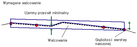

Tolerancja walcowania
Szerokość
Określa minimalną wymaganą różnicę szerokości między lewym i prawym odsunięciem od jednej pikiety do następnej w celu włączenia obszaru walcowania do bieżącego zakresu pikiety w raporcie.
Obszar między następującymi po sobie liniami próbkowania oraz lewe i prawe odsunięcie służą do obliczania obszaru walcowania. Jeśli różnica szerokości między odsunięciami jest mniejsza od wartości tolerancji, obszar nie jest włączany do raportu.
Grubość
Określa różnicę rzędnych między dwiema następującymi po sobie liniami próbkowania w celu włączenia obszaru walcowania do raportu.
