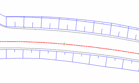

Wzory nachyleń są liniami wskaźnika nachylenia. Mają jedną lub więcej powtarzających się linii, które są dopasowane do kierunku przepływu. Linia może mieć długość równą nachyleniu lub mniejszą. Mogą zawierać wstępnie zdefiniowany symbol lub blok programu AutoCAD wstawiony na jednym końcu.
Wzory skarp stosuje się między dowolnymi dwiema liniami charakterystycznymi (zazwyczaj między obrysem skarpy a linią rzutowania).
Typowe użycie wzoru nachylenia wzdłuż korytarza:
