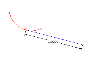

Tworzenie linii stycznych do określonego punktu
Wybierz położenie punktu stycznego, a następnie określ odległość, wskazując dwa punkty lub wprowadzając wartość.
  1. Kliknij kartę Narzędzia głównepanel Rysujlistę rozwijaną LiniaUtwórz linię styczną od punktu Wyszukiwanie .
  2. Wybierz łuk lub linię, od której ma być rysowana linia.
  3. Określ punkt styczności na obiekcie.
  4. Określ odległość, klikając w rysunku, albo wprowadzając odległość.
