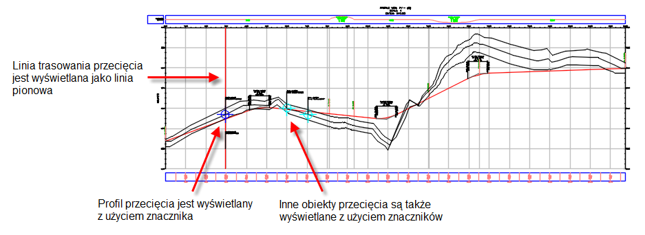

Linie trasowania przecięcia są wyświetlane w postaci linii pionowych w widoku profilu, ponieważ nie mają one rzędnych, ale można określić wartość rzędnej dla etykiet linii trasowania przecięcia.

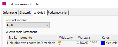

Style znaczników służą do sterowania wyglądem obiektów przecinających w widokach profili. Wyglądem stylu znacznika można sterować na karcie Wyświetlanie okna dialogowego Styl znacznika. Wybierz profil z listy Kierunek widoku, aby przejrzeć i edytować konfigurację stylu znacznika dla widoku profilu. Istnieje pojedynczy komponent, który umożliwia sterowanie wyświetlaniem zarówno znacznika (który służy do wyświetlania przecinających profili, linii charakterystycznych, figur pomiarowych i polilinii 3D), jak i linii pionowej przecięcia (która służy do wyświetlania linii trasowania przecięcia).
