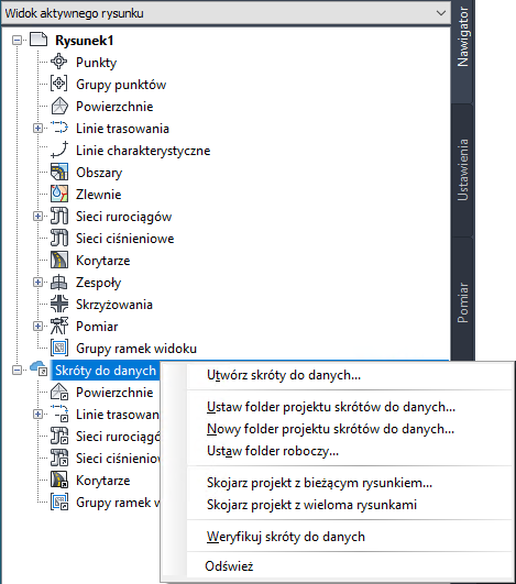

- W obszarze narzędzi, na karcie Nawigator kliknij prawym przyciskiem myszy węzeł Skróty do danych
Ustaw folder roboczy.
- W oknie dialogowym Ustaw folder roboczy przejdź do położenia folderu projektu w usłudze Autodesk Docs.
Folder roboczy projektów skrótów do danych musi znajdować się przynajmniej o jeden poziom folderu niżej od folderu projektu w usłudze Autodesk Docs. Przykład: <Dysk Autodesk Docs>\<Nazwa konta>\<Nazwa projektu>\<Nazwa folderu roboczego>.
Nie można ustawić folderu roboczego na folder poza projektem.
Uwaga: Można ustawić folder najwyższego poziomu \Pliki projektu jako folder roboczy, ale tylko administratorzy mogą wyświetlić folder \Pliki projektu, dlatego zalecane jest korzystanie z podfolderu w folderze \Pliki projektu.
- Kliknij opcję Wybierz folder.
Węzeł Skróty do danych w Nawigatorze zmieni się na
, co oznacza, że folder roboczy znajduje się w usłudze Autodesk Docs.
- Kliknij prawym przyciskiem myszy węzeł Skróty do danych
Nowy folder projektu skrótów do danych.
- Możesz użyć tej samej nazwy co nazwa projektu w usłudze Autodesk Docs lub innej.
- Jeśli struktura folderów projektu jest już skonfigurowana w odpowiedni sposób na podstawie kopiowania szablonu projektu, nie zaznaczaj pola wyboru Użyj szablonu projektu.
- Określ nazwę i inne szczegóły projektu, a następnie kliknij przycisk OK.
Ustaw folder projektu skrótów do danych.
- Wybierz projekt skrótów do danych, który ma zostać użyty, i kliknij przycisk OK.
