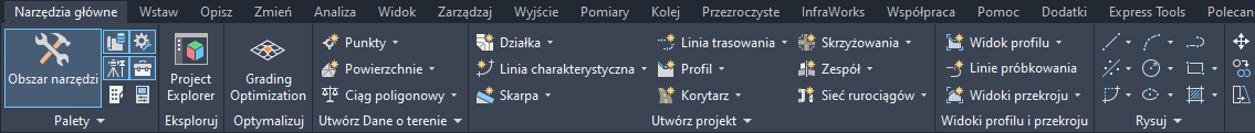

Polecenie dostępne na wstążce zostały pogrupowane w karty. Każda karta składa się z szeregu paneli.
Wstążka jest domyślnie włączona (wyświetlona); można ją wyświetlić lub wyłączyć przy użyciu poleceń Ribbon i RibbonClose.
Istnieją dwa podstawowe typy kart wstążki: statyczne i kontekstowe.
Statyczne karty wstążki
Statyczne karty wstążki są zawsze włączane razem ze wstążką.

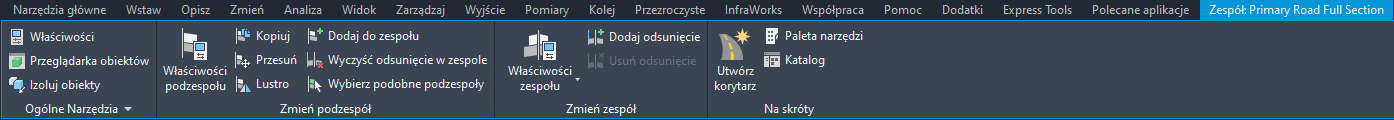

Kontekstowe karty wstążki
Kontekstowe karty wstążki wyświetlane są automatycznie po zaznaczeniu obiektu lub wywołania charakterystycznego dla obiektu polecenia.
Na kartach kontekstowych znajdują się polecenia powiązane z aktualnie wybranym obiektem. Większość kart kontekstowych można zamknąć poprzez usunięcie zaznaczenia obiektu.

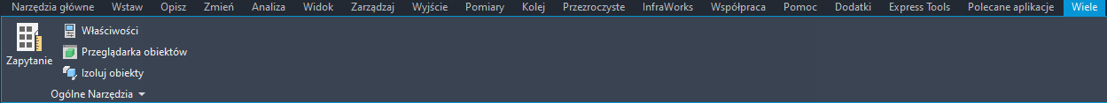

Karty wstążki wyboru wielu obiektów Wiele
Jeśli wybranych zostanie wiele typów obiektów jednocześnie, na wstążce wyświetlona zostanie karta kontekstowa Wiele. Tak się stanie, jeśli na przykład wybrane zostaną jednocześnie obiekty sieci rurociągów i linii trasowania.
Panel uruchomieniowy
Autodesk Civil 3D zawierają panel Na skróty umożliwiający uzyskanie dostępu do poleceń przydatnych w dalszej części procesu projektowego.
Jeśli na przykład zaznaczony zostanie obiekt linii trasowania, wyświetlona zostanie karta kontekstowa Linia trasowania. Na panelu uruchomieniowym na karcie kontekstowej Linia trasowania znajduje się wiele przydatnych poleceń do użycia. Mogą się one okazać przydatne na przykład podczas tworzenia korytarza, przecięcia lub skrótu do danych z linii trasowania.
