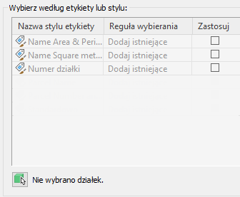

Poniższy rysunek przedstawia sekcję Wybór okna dialogowego Dodaj tabelę.
Aby dodać wszystkie etykiety określonej nazwy stylu etykiety do tabeli, należy zaznaczyć pole wyboru Zastosuj odpowiedniej nazwy stylu. W przypadku używania tej metody wszystkie etykiety są przełączane do trybu oznaczenia, a styl pochodny nie jest tworzony.
Aby dodać wybrane etykiety określonego stylu do tabeli, należy kliknąć przycisk i kliknąć etykiety. W przypadku wybrania etykiety rysunku, która nie znajduje się w trybie oznaczenia, zostaje wyświetlone okno dialogowe z odpowiednim komunikatem i pytaniem, czy ma zostać utworzony nowy styl pochodny.
Aby kontynuować, należy kliknąć przycisk Tak (w przypadku kliknięcia przycisku Nie styl pochodny nie jest tworzony, a etykieta nie jest dodawana do tabeli). Po kliknięciu przycisku Tak nastąpi utworzenie stylu pochodnego aktualnego stylu etykiety w formacie <nazwa stylu>.Oznaczenie.1.
