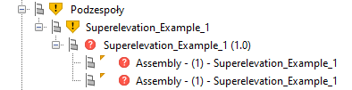

Okno dialogowe Ścieżki źródłowe podzespołu
To okno dialogowe służy do aktualizacji ścieżek źródłowych podzespołów na rysunku.
Dostęp do tego okna dialogowego można uzyskać, klikając prawym przyciskiem myszy podzespół, przy którym wyświetlana jest ikona Nie znaleziono pliku , jak pokazano na poniższej ilustracji, i wybierając polecenie Napraw brakujące ścieżki.
