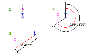

Tworzenie linii przez określenie azymutów
Rozpoczynając od punktu początkowego (1), określ azymut (2) i odległość (3).
  1. Kliknij kolejno kartę Narzędzia głównepanel Rysujlistę rozwijaną LiniaUtwórz linię według azymutu Wyszukiwanie .
  2. Wybierz tymczasowy punkt początkowy dla pomiaru kąta, klikając w rysunku lub używając filtrów punktów .P, .N lub .G.
  3. Określ azymut, klikając w rysunku, albo wprowadzając wartość.
  4. Określ odległość, klikając w rysunku, albo wprowadzając odległość.
  5. Kontynuuj wybór azymutów i odległości, aby zdefiniować segmenty linii. Lub naciśnij klawisz Enter, aby powrócić do wiersza polecenia i użyć dodatkowych opcji definiowania linii.
