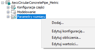

  7. W oknie przeglądarki rodziny części kliknij prawym przyciskiem myszy węzeł Parametry rozmiaru i kliknij polecenie Edytuj wartości.

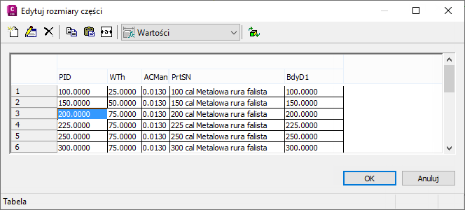

  8. W oknie dialogowym Edytuj rozmiary części odszukaj wartości parametrów (właściwości), które chcesz edytować.
  9. Zmodyfikuj wartości w sposób opisany poniżej.
    Wartości rur
    • Aby zmienić wartości rozmiarów rur, zaznacz wiersz i komórkę rozmiaru. Kliknij dwukrotnie, aby zmodyfikować wartość.
    • Aby usunąć wiersz rozmiaru, zaznacz go i kliknij przycisk Usuń w oknie dialogowym Edytuj rozmiary części.
    • Aby dodać wiersz rozmiaru, zaznacz najbliższy mu rozmiar i kliknij przycisk Nowy w oknie dialogowym Edytuj rozmiary części, a następnie zmodyfikuj wartości w nowym wierszu.

  7. W przeglądarce rodziny części kliknij prawym przyciskiem myszy węzeł Parametry rozmiaru i kliknij polecenie Edytuj wartości.
  8. W oknie dialogowym Edytuj rozmiary części kliknij przycisk Automatyczny rozmiar tekstu kolumny, następnie odszukaj wartość średnicy wewnętrznej rury i grubości ściany.
  9. Zaznacz dowolny wiersz tabeli i kliknij przycisk Nowy w oknie dialogowym Edytuj rozmiary części. Zaznaczony wiersz zostanie skopiowany do tabeli.
  10. W nowej tabeli zmodyfikuj wartości średnicy wewnętrznej i grubości, klikając je dwukrotnie i wpisując nowe wartości.
  11. Po zakończeniu edycji rozmiarów kliknij przycisk OK w oknie dialogowym Edytuj rozmiary części.
