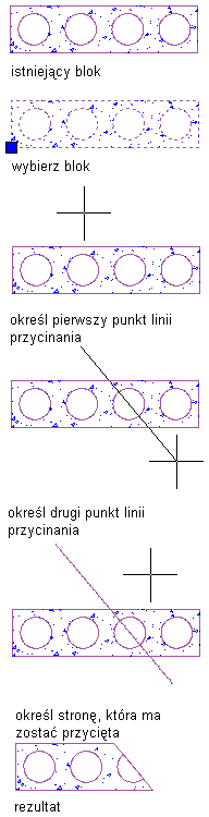

  1. Wybierz szkic, obiekt lub blok, który ma zostać skrócony.
  2. Kliknij prawym przyciskiem myszy i wybierz polecenie Narzędzia zmian AECUtnij.
  3. Określ dwa punkty, aby ustalić linię cięcia.
    Po wybraniu drugiego punktu linia cięcia zmienia kolor, podobnie jak cały szkic (z wyjątkiem kreskowań) po tej stronie linii cięcia, po której znajduje się kursor.
  4. Kliknij po stronie linii cięcia, po której znajduje się region, który ma zostać usunięty.
    Cały szkic po wybranej stronie zostanie usunięty. Obwiednie dla każdej zamkniętej polilinii leżącej po drugiej stronie linii cięcia są przerysowywane wzdłuż tej linii.
Skracanie bloku
