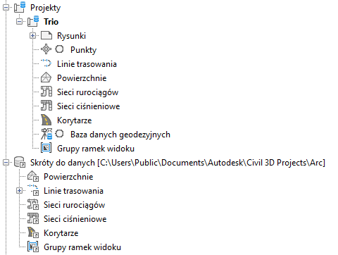

Kolekcje nawigatora dla projektów
Rysunek przedstawia kolekcje projektu Vault o nazwie Trio oraz projekt skrótu do danych o nazwie Arc. Oba typy projektów są utworzone z domyślnego szablonu projektu. W rezultacie zawierają one identyczne kolekcje powierzchni, linii trasowania i innych obiektów, które mogą być dołączane jako odniesienia do wielu rysunków.
