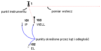

Tworzenie wierzchołka figury pomiaru na podstawie kąta i odległości
Wierzchołek figury można utworzyć na podstawie kąta względem poprzedniego pomiaru wstecz. Aby możliwe było użycie tego polecenia, w figurze muszą istnieć dwa lub większa liczba wierzchołków.

Poniżej przedstawiono przykład działania polecenia łuku i odległości:
Składnia polecenia
FIGURE ANG-DIST [kąt] [odległość]
Synonim polecenia
FIG AD
Parametr Definicja
kąt Kąt, w kierunku zgodnym z ruchem wskazówek zegara, względem ostatniego wierzchołka figury. Wartość tę należy wprowadzić w bieżących jednostkach kąta obowiązujących w bazie danych pomiarów: DMS, radianach, stopniach dziesiętnych, radianach lub milicalach.
odległość Odległość od bieżącego wierzchołka figury. Tę wartość należy wprowadzać w bieżących jednostkach odległości obowiązujących w bazie danych.
