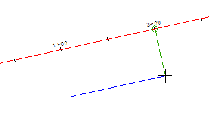

Tworzenie linii przez określenie pikiet i odsunięć
Z tego polecenia można skorzystać tylko wtedy, gdy rysunek zawiera linię trasowania.
  1. Kliknij kartę Narzędzia głównepanel Rysujlistę rozwijaną LiniaUtwórz pikietę/odsunięcie linii Wyszukiwanie .
  2. Wybierz linię trasowania.
  3. Określ pikietę, wprowadzając wartość pikiety, albo klikając na rysunku.
  4. Określ odległość, wprowadzając odległość, albo klikając na rysunku.
  5. Określ pikietę i odsunięcie dla następnego punktu na linii. Lub naciśnij klawisz Enter, aby powrócić do wiersza polecenia i użyć dodatkowych opcji definiowania linii.
