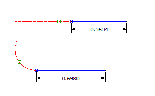

Tworzenie linii od końca obiektu
Linia jest rysowana od końca obiektu najbliższego punktowi wyboru. Określ odległość, wskazując dwa punkty lub wprowadzając wartość. Linia, która jest rysowana od końca łuku, zostanie narysowana stycznie.
  1. Kliknij kartę Narzędzia głównepanel Rysujlistę rozwijaną LiniaUtwórz linię od końca obiektu Wyszukiwanie .
  2. Wybierz łuk lub linię, od której ma być rysowana linia.
  3. Określ odległość, klikając w rysunku, albo wprowadzając odległość.
