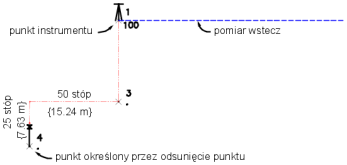

Punkt 4 utworzony został przez odsunięcie punktu 3 na odległość 15.240 oraz na odległość w przód 7.620.

odsunięcie Odległość odsunięcia od ostatnio utworzonego punktu.
w przód Odległość dodana do linii pomiędzy pikietą a ostatnio utworzonym punktem w celu określenia położenia nowego punktu (opcja).
