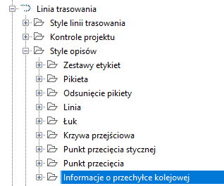

  2. Ustaw styl etykiety informacji o przechyłce kolejowej.
    Style etykiet informacji o przechyłce kolejowej są dostępne w kolekcji stylów etykiet linii trasowania:
