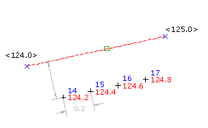

Interpoluje punkty w podanych narastających rzędnych wzdłuż linii sterującej lub elementu.
Zdefiniuj region interpolacji, określając punkty kontrolne: początkowy i końcowy, albo kliknij obok punktu początkowego obiektu.
  1. Wybierz ustawienia i style, warstwy, grupy punktów i klucze opisu.
  2. Karta Narzędzia główne panel Utwórz dane terenu menu Punkty Utwórz punkty — interpolacja Rzędna przyrostowa .
  3. Podaj obszar interpolacji, wykonując jedną z czynności:
    • Wskaż punkt na rysunku i wprowadź rzędną pierwszego punktu. Podaj drugi punkt, a następnie wprowadź R, aby podać różnicę rzędnych między dwoma punktami lub S, aby podać nachylenie między pierwszym a drugim punktem.
    • Użyj poleceń przezroczystych do podania punktu.
    • Wprowadź E i wybierz łuk, linię, linię charakterystyczną, linię działki lub polilinię. Podaj różnicę rzędnych między punktami, a następnie odsunięcie, wprowadzając je ręcznie, wybierając punkt lub używając poleceń przezroczystych.
  4. Wprowadź opis lub naciśnij klawisz Enter, aby go pominąć.
