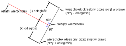

Istnieje możliwość definiowania zakrętów w prawo i w lewo, a tym samym tworzenia prostopadłych segmentów figury. Bywa to użyteczne podczas rysowania obrysów budynków Aby to polecenie działało prawidłowo, bieżąca figura musi zawierać co najmniej dwa wierzchołki.

Poniżej przedstawione zostało polecenie zakrętu w prawo:
Składnia polecenia
RT-TURN [odległość]
Synonimy poleceń
RIGHT
RT
Parametr Definicja
odległość Odległość od bieżącego wierzchołka do nowego wierzchołka. Tę wartość należy wprowadzać w bieżących jednostkach odległości obowiązujących w bazie danych.
