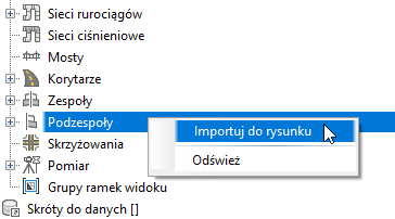

- Dodano możliwość importowania pliku PKT utworzonego w programie Subassembly Composer bezpośrednio do rysunku bez użycia palety narzędzi. Kliknij prawym przyciskiem myszy węzeł Podzespoły w drzewie Nawigator i wybierz opcję Importuj do rysunku.
Aby uzyskać więcej informacji, zobacz temat Importowanie plików PKT podzespołów do rysunku.

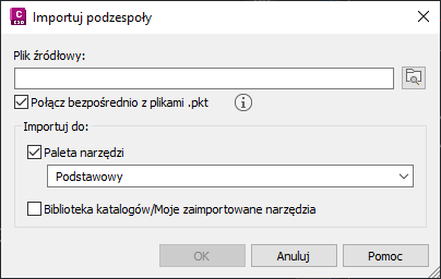

- Do okna dialogowego Importowanie podzespołów dodano pole wyboru Połącz bezpośrednio z plikami .pkt, dzięki czemu zamiast importowania plików do folderu ProgramData można tworzyć odniesienia do plików PKT podzespołów z ich istniejących lokalizacji, takich jak sieć LAN lub usługa Autodesk Docs.
Uwaga: Ten proces projektowy jest obsługiwany w przypadku plików PKT utworzonych za pomocą programu Subassembly Composer. Nie jest obsługiwane używanie tego procesu projektowego z plikami PKT utworzonymi na podstawie podzespołów .NET. Aby uzyskać więcej informacji, zobacz temat

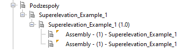

- Do drzewa Nawigator została dodana kolekcja podzespołów.

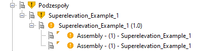

- Po zaktualizowaniu pliku PKT podzespołu, do którego istnieją odniesienia na rysunku, na elementach w drzewie Nawigatora zostaną wyświetlone ostrzegawcze symbole i etykiety narzędzi.
Możesz kliknąć prawym przyciskiem myszy nieaktualne elementy i wybrać polecenie Aktualizuj wszystkie podzespoły, aby zaktualizować podzespoły na rysunku.
Uwaga: Nie ma już potrzeby ponownego uruchamiania programu Civil 3D podczas aktualizowania podzespołów. Podzespół można zaktualizować w programie Subassembly Composer, a następnie użyć polecenia Aktualizuj wszystkie podzespoły, aby zaktualizować podzespoły na rysunku.

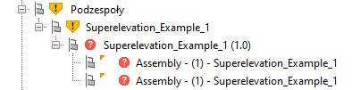

- Gdy ścieżka do pliku PKT podzespołu wymaga aktualizacji, na elementach w drzewie Nawigatora zostaną wyświetlone ostrzegawcze symbole i etykiety narzędzi.
Można kliknąć prawym przyciskiem myszy brakujące elementy i wybrać polecenie Napraw brakujące ścieżki, aby wyświetlić okno dialogowe Ścieżki źródłowe podzespołu, w którym można zaktualizować ścieżki.
