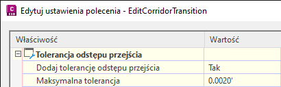

- Dodano obsługę tworzenia przejść przez sąsiednie regiony korytarza, między którymi występują odstępy.
Uwaga: Dodanie niewielkiego odstępu między sąsiednimi regionami korytarza pozwala upewnić się, że jedna pikieta nie będzie mieć dwóch przekrojów, a dane przekroju będą prawidłowe.
Można użyć nowego ustawienia polecenia, aby sterować wartością tolerancji odstępu. Po określeniu tolerancji odstępu można utworzyć przejście przecinające odstępy między regionami korytarza znajdujące się w granicach tej tolerancji.
Więcej informacji można znaleźć w temacie Okno dialogowe dotyczące korytarza - Edytuj ustawienia elementu.

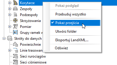

- Dodano obsługę podświetlania przejść korytarza na rysunku. Kliknij prawym przyciskiem myszy kolekcję Korytarze w drzewie Nawigator i kliknij opcję Pokaż przejścia. To polecenie umożliwia szybkie przeglądanie wszystkich przejść na rysunku.
Można również wyświetlić przejścia dla pojedynczego korytarza. Aby uzyskać więcej informacji, zobacz temat Wyświetlanie przejść korytarza na rysunku.
Uwaga: Podczas pracy w panoramie Przejście korytarza zaleca się wyłączenie tej funkcji wyróżniania w celu zachowania przejrzystości, ponieważ panorama przejścia korytarza ma własną funkcję wyróżniania. Aby wyłączyć wyróżnienie, wybierz polecenie ponownie.

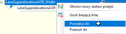

- Dodano obsługę powiększania oraz przesuwania do przejść i zestawów przejść z widoku tabelarycznego Panorama Przejścia korytarza.
Kliknij prawym przyciskiem myszy przejście lub zestaw przejść i kliknij polecenie Powiększ do lub Przesuń widok do.
