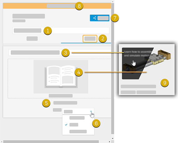

Interfejs ćwiczenia zawiera dwie główne sekcje oddzielone kartami: Zadania i Informacje.
- Tytuł ćwiczenia — można go wprowadzić na każdej z kart.
- Karta Informacje
- Opis ćwiczenia — wprowadź opis, który ułatwi użytkownikowi zapoznanie się z materiałami dostępnymi w ćwiczeniu. Opis jest wyświetlany, gdy kursor znajduje się na ćwiczeniu w galerii.
- Miniatura — kliknij, aby dodać obraz do ćwiczenia.
- Autor — nazwa aktywnego użytkownika. Nie do edycji.
- Typ ćwiczenia — wybierz opcję Szybki start, Podstawowy lub Średniozaawansowany.
- Udostępnij — kliknij, aby udostępnić ćwiczenie.
- Stan udostępniania — stan jest kodowany tekstem i kolorem, co ułatwia określenie, czy ćwiczenie jest udostępniane.
- Galeria ćwiczeń — w galerii są wyświetlane miniatury, tytuł, opis, numer wersji i liczba pobrań ćwiczenia.

Tworzenie ćwiczenia z przewodnikiem
- Kliknij kartę Narzędzia główne i w lewym dolnym rogu kliknij opcję Ćwiczenia.
- Kliknij przycisk Utwórz w panelu galerii w prawym górnym rogu.
- Kliknij kartę Informacje i wprowadź następujące informacje:
- Tytuł ćwiczenia, jeśli nie został jeszcze wprowadzony
- Opis ćwiczenia zawierający krótki, ale klarowny opis tego, czego nauczą się uczestnicy
- Miniatura obrazu pozwalająca na zidentyfikowanie ćwiczenia
- Określ typ ćwiczenia.
- Kliknij kartę Zadania.
- Wprowadź zadanie i jego kroki. Zobacz poniżej porady dotyczące działania edytora ćwiczeń
- Po zakończeniu można udostępnić ćwiczenie publicznie lub prywatnie.
