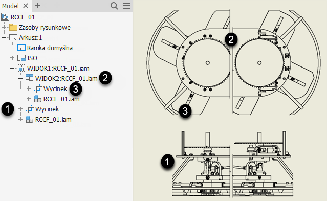

Rzuty rysunku
Widok przerwania i przycięcia
Teraz można przyciąć widok przerwania i utworzyć widok przerwania z widoku przycięcia.
Pomysł zgłoszony na forum Inventor® Ideas
Aby uzyskać więcej informacji na temat widoków przerwania, zobacz temat Praca z operacjami widoku przerwania.
Aby uzyskać więcej informacji na temat widoków przyciętych, zobacz temat Praca z operacjami widoku przycięcia.

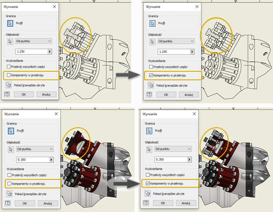

Widoki wyrwania
Ulepszenie procesu projektowego: jeśli podczas tworzenia widoku wyrwania nie istnieje szkic definiujący obwiednię wyrwania, szkic jest tworzony, aktywowany, a następnie można rozpocząć dodawanie geometrii.
Uczestnictwo w widoku: podczas tworzenia lub edycji widoku można wybrać, czy komponenty w odciętej objętości są wyświetlane w widoku wyrwania.
Aby uzyskać więcej informacji, zobacz temat Tworzenie wyrwania.

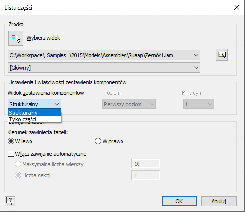

Usuń starsze opcje listy części
Na liście części starsze metody tworzenia listy części są usuwane z listy rozwijanej. Jeśli jest konieczne wyświetlenie starszych list części, można podać klucz rejestru.
