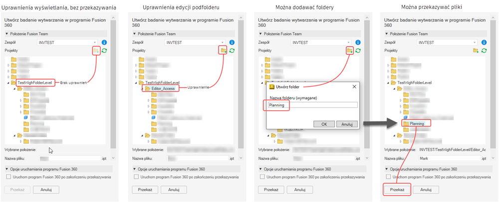

Eksporty do programu Fusion — uprawnienia na poziomie folderu
Uprawnienia na poziomie folderu rozszerzają możliwości współpracy programu Inventor z programem Fusion. Dzięki temu właściciele projektów mogą umożliwić innym osobom pracującym nad projektem dodawanie podfolderów i przekazywanie plików do użycia z narzędziami Fusion 360, takimi jak Projektowanie generatywne, Symulacja i Produkcja.
Aby skorzystać z tej funkcji, właściciel projektu musi zaprosić współpracowników do projektu i przypisać uprawnienia osoby wyświetlającej lub edytora na dowolnym poziomie folderu, do którego jest potrzebny dostęp.
