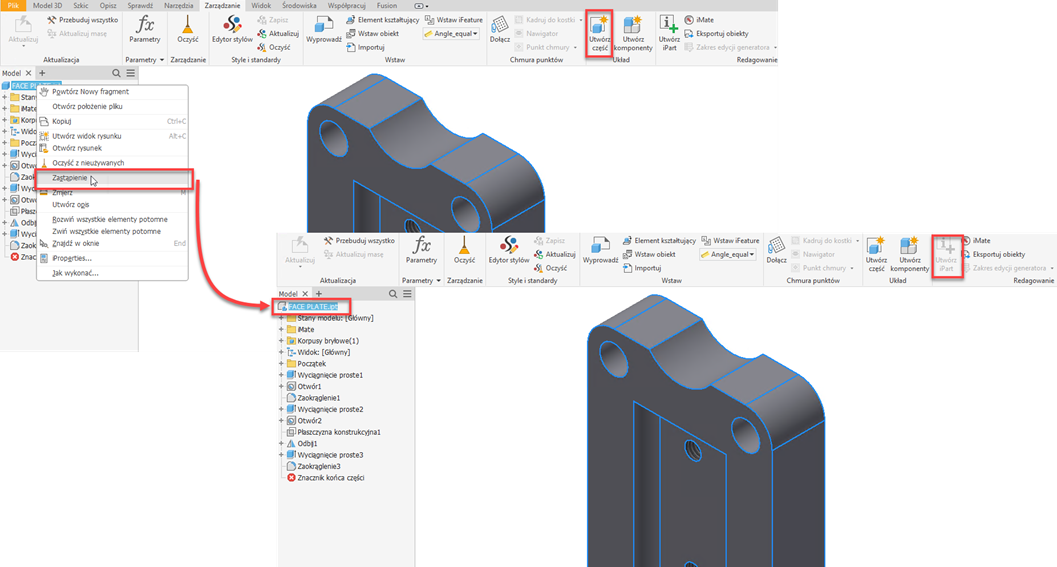

Udoskonalenia dotyczące stanu modelu
Użyj opcji „Substytut” z menu zawartości w węźle Przeglądarka części. Węzeł Przeglądarka części odzwierciedla stan substytutu części, a polecenie „Utwórz iPart” jest wyłączone.
