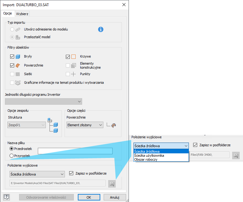

Ulepszenia procesu importu
Dzięki tej aktualizacji można określić Położenie wyjściowe, w którym przechowywane są pliki, do zadań importu. Wybierz położenie, używając opcji Ścieżka źródłowa, Ścieżka użytkownika lub Obszar roboczy. Opcja Zapisz w podfolderze usprawnia zarządzanie plikami. Wybór ścieżki jest zachowywany do użycia z kolejnymi zadaniami importu, zarówno pojedynczym plikiem, jak i procesem wsadowym.
Aby uzyskać więcej informacji, zobacz temat Importowanie plików jako odniesienia lub przekształconego modelu AnyCAD.
