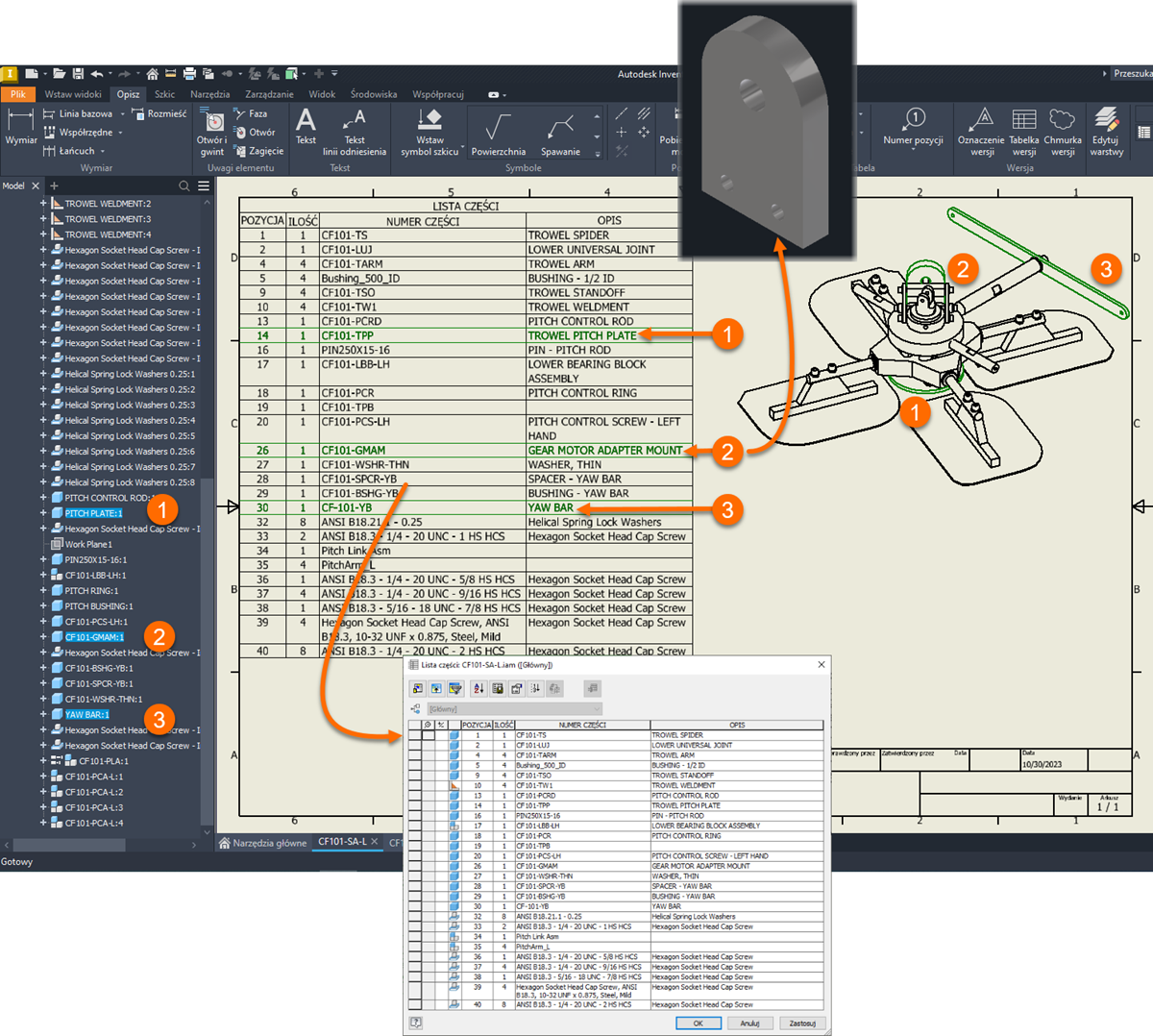

Lista części
Znajdź części na liście części. Na liście części rysunku możesz wykonywać następujące czynności:
  • Wybierać pojedynczy wiersz na liście części, aby wyróżnić komponenty w obszarze rysunku i przeglądarce. Używać kombinacji Ctrl+kliknięcie, aby wybrać więcej niż jeden wiersz i zobaczyć, jak komponenty są wyróżniane w obszarze rysunku i przeglądarce.
  • Klikać dwukrotnie wiersz na liście części, aby otworzyć model komponentu.
  • Klikać dwukrotnie, gdy lista części jest wyróżniona, aby edytować listę części.
  • Umieścić kursor nad dowolnym wierszem na liście części, aby wyróżnić wszystkie widoczne wystąpienia skojarzone z tym elementem w widoku i przeglądarce.
Aby uzyskać więcej informacji, zobacz temat Informacje o listach części.

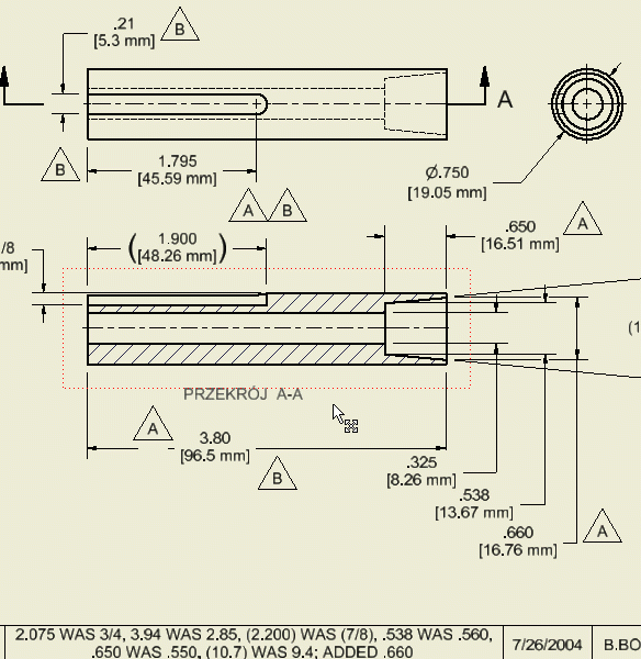

Rzuty rysunku
Etykiety widoku rysunku można przesuwać do domyślnego położenia. Kliknij prawym przyciskiem myszy widok rysunku i wybierz opcję Przywróć etykietę widoku.
