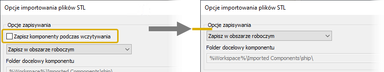

Opcje importu
Tryb ograniczonej pamięci został usunięty z okna dialogowego Importowanie.
W przypadku importu plików OBJ i STL opcja Zapisz komponenty podczas wczytywania została usunięta.

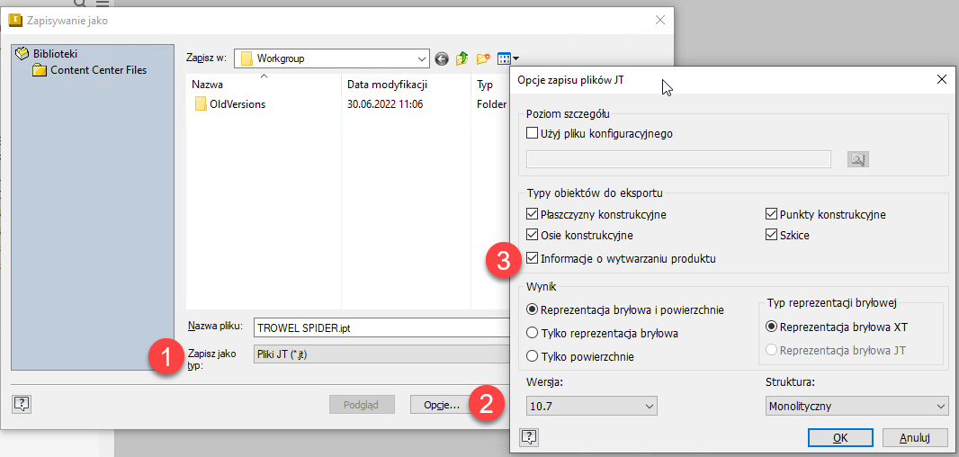

Informacje o wytwarzaniu produktu (PMI)
PMI w dokumentach części, mogą zostać dołączone podczas eksportowania zespołów w formatach JT i STEP poprzez wybranie tej opcji.
