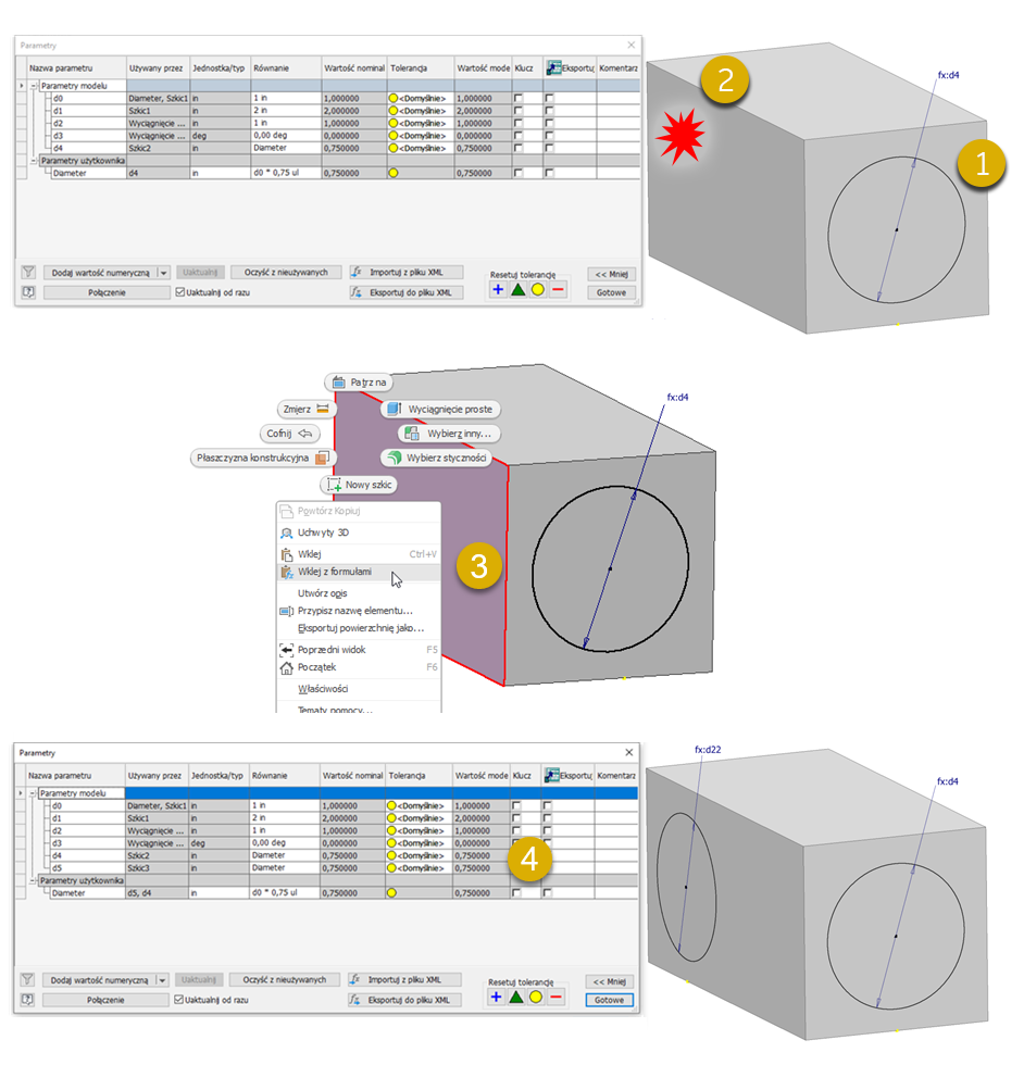

Wklej z formułami
Podczas wklejania skopiowanego szkicu w menu wyświetlanym po kliknięciu prawym przyciskiem myszy znajduje się teraz opcja Wklej z formułami. W operacji wklejania uwzględniane są parametry zdefiniowane przez użytkownika. Parametry skojarzone ze szkicem źródłowym są kopiowane i wklejane bez powielania. Opcja Wklej z formułami jest obsługiwana tylko w tym samym dokumencie, a nie w różnych dokumentach.

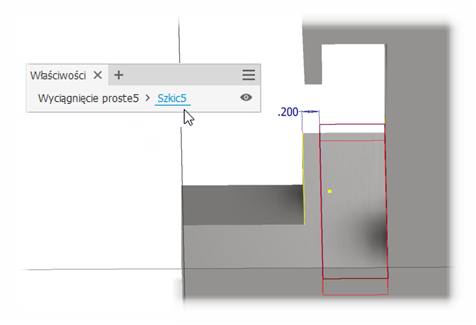

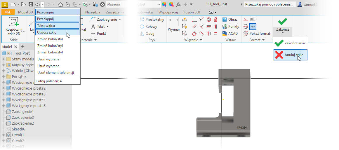

Anuluj szkic
To ulepszenie ma wpływ na wszystkie procesy robocze szkiców 2D i 3D niezależnie od typu dokumentu. W przypadku rysunków dotyczy to tabelek rysunkowych, szkiców widoków, szkiców arkuszy, szkiców symboli i ramek. W przypadku części uwzględniane są bloki szkicu.
Po rozpoczęciu lub edycji szkicu polecenie Anuluj szkic wypełnia wstążkę poleceniem Zakończ szkic.
Użycie opcji Anuluj szkic jest odpowiednikiem cofnięcia wszystkich operacji z powrotem do tworzenia lub bieżącej edycji szkicu. Listy Cofnij/Odtwórz są wypełniane operacjami.
W przypadku edycji szkicu za pomocą ścieżki nawigacji elementu edycja elementu zostaje zakończona przez anulowanie szkicu.
