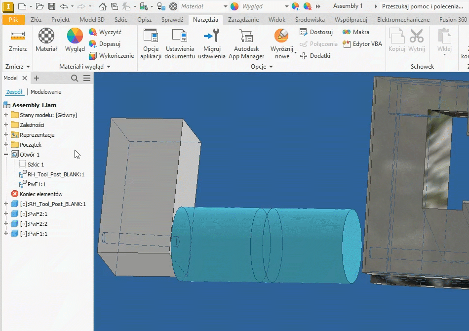

Elementy zespołu
Możliwość dodania uczestnika do elementu zespołu lub elementu przygotowania konstrukcji spawanej została rozszerzona, tak aby obsługiwać wiele wybranych uczestników. Obsługuje również wybór za pomocą okna. Kliknij prawym przyciskiem myszy element, wybierz opcję Dodaj uczestników i wybierz komponenty, które biorą udział w elemencie.
Aby uzyskać więcej informacji, zobacz temat Dodawanie i usuwanie uczestników elementów zespołu.

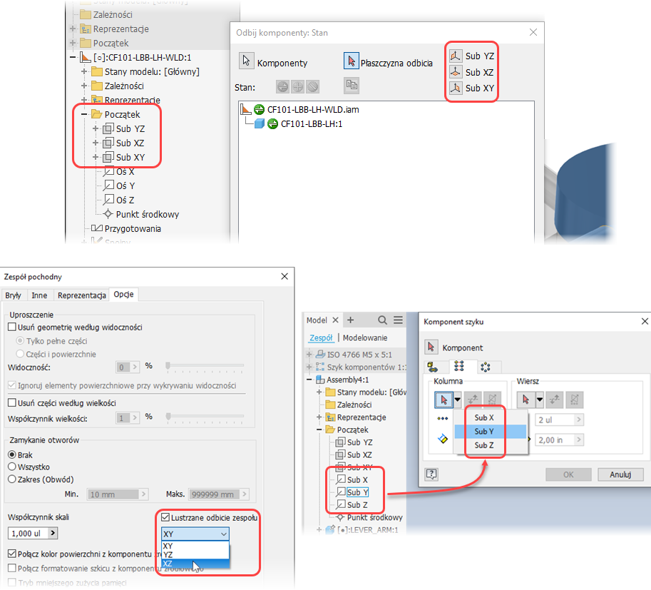

Źródłowe elementy konstrukcyjne
Nazwy niestandardowe przypisane do źródłowych elementów konstrukcyjnych są teraz rozpoznawane i wypełniane różnymi oknami dialogowymi używanymi do poleceń, takich jak Odbij komponenty, Komponent szyku i Zespół pochodny.

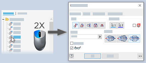

Wiązania
Usprawniliśmy dostęp do okna dialogowego Wiązania. Teraz można edytować wiązanie za pomocą jednej z następujących metod:
  • Przeglądarka: kliknij dwukrotnie ikonę wiązania, aby wyświetlić okno dialogowe edycji.
  • Znacznik obszaru rysunku: kliknij dwukrotnie znacznik wiązania, aby wyświetlić okno dialogowe edycji.
Aby uzyskać więcej informacji, zobacz temat Edycja wiązań zespołu.

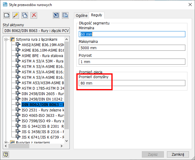

Udoskonalenia dotyczące przewodów rurowych
W oknie dialogowym Style przewodów rurowych pole edycji Promień domyślny jest teraz dostępne we wszystkich stylach przewodów rurowych. Domyślny promień gięcia jest równy 2* wartości średnicy nominalnej. Zmieniona wartość zostanie użyta dla nowych zagięć niestandardowych. Istniejące trasy z zagięciami niestandardowymi zostaną zaktualizowane, aby odzwierciedlić nową wartość promienia zagięcia.
Aby uzyskać więcej informacji, zobacz temat Tworzenie nowych stylów przewodów rurowych.
Obecnie można również wybrać krawędź kołową jako punkt połączenia i oś połączenia podczas tworzenia kolan niestandardowych lub zagięć niestandardowych.
