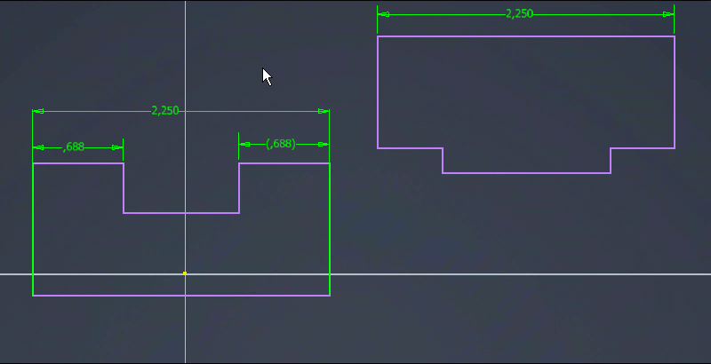

Wymiary sterowane
Wartości wymiarów sterowanych można teraz kopiować i wklejać do pól wartości wymiarów ogólnych.
Aby uzyskać więcej informacji, zobacz tematy Praca z wymiarami szkicu, Wymiary i wiązania na szkicu trasy w środowisku Przewody rurowe i Sztywne trasy szkicowane

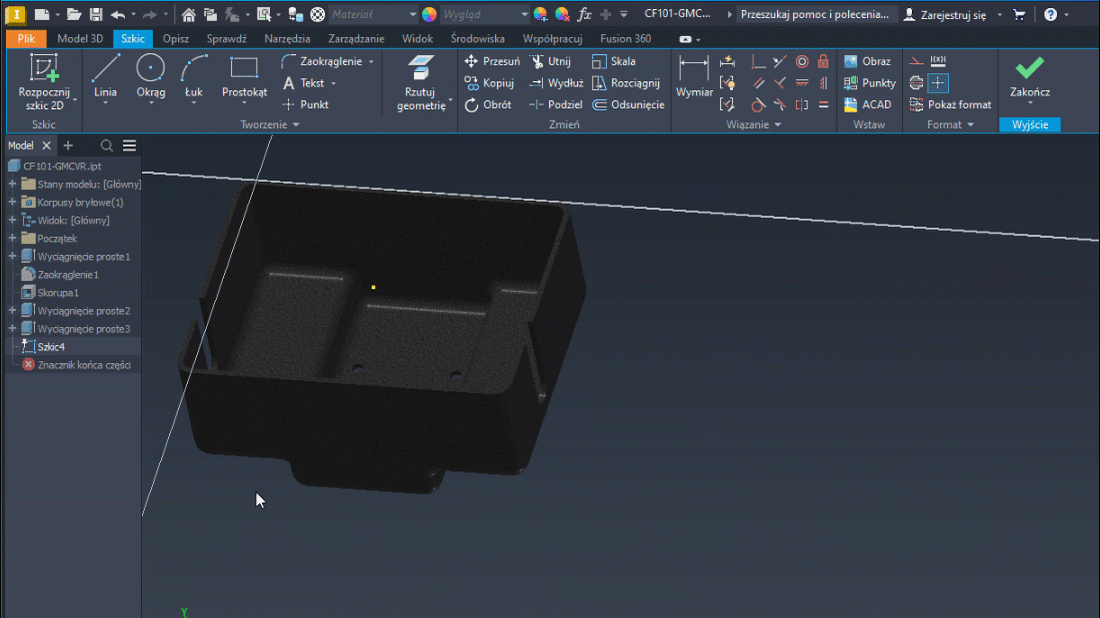

Udoskonalenie dotyczące rzutowanej geometrii
Gdy opcja Rzutuj geometrię jest aktywna, można przełączać się między geometrią szkicu i konstrukcyjną, przytrzymując naciśnięty klawisz Shift podczas klikania geometrii, która ma być rzutowana. To udoskonalenie działa w przypadku szkiców 2D i 3D.
Aby uzyskać więcej informacji, zobacz tematy Rzutowanie geometrii szkicu, Rzutowanie geometrii na szkic 2D i Dołączanie geometrii i rzutowanie krzywych na powierzchnie w szkicach 3D

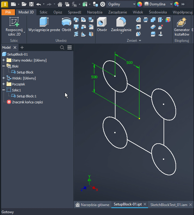

Bloki szkicu
Pole opisu bloku szkicu jest obecnie wyświetlane po zatrzymaniu kursora na ikonie przeglądarki bloków w folderze Bloki, zarówno w dokumentach części, jak i zespołu.
Aby uzyskać więcej informacji, zobacz temat Tworzenie i edycja bloków szkiców 2D w celu ponownego użycia
