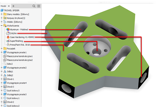

Nowa funkcja Wykończenie umożliwia nie tylko określenie wyglądu części, komponentów i zespołów, ale również procesu produkcji, takiego jak powłoka materiału lub wykończenie powierzchni.
Wszystkie zastosowane wykończenia są wyświetlane w nowym folderze Wykończenia w przeglądarce. Można zmienić kolejność wykończeń w węźle przeglądarki, wyłączyć je, zmienić ich nazwę lub usunąć.

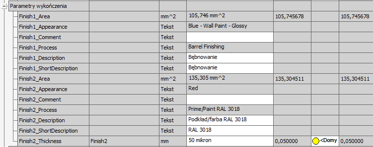

W przypadku rysunków nowa kategoria typu „Parametry — Wykończenie” jest dodawana do okien dialogowych Tekst linii odniesienia i Formatuj tekst, co umożliwia korzystanie z informacji o wykończeniu w opisach rysunku. Parametry te zostaną automatycznie zaktualizowane w przypadku zmiany w środowisku modelowania. Pozwala to udoskonalić rysunek przez dodanie do dokumentacji dodatkowych informacji o procesie produkcyjnym.
Każde ustawienie elementu wykończenia ma parametr o odpowiadającej mu niepowtarzalnej nazwie w kategorii „Parametry wykończenia” w oknie dialogowym Parametry. Wszystkie parametry wykończenia można eksportować. Wyeksportowane parametry są wyświetlane w iProperties. Należy pamiętać, że zmiana właściwości iProperties nie wpływa na parametry elementu wykończenia modelu.

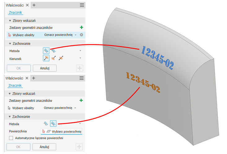

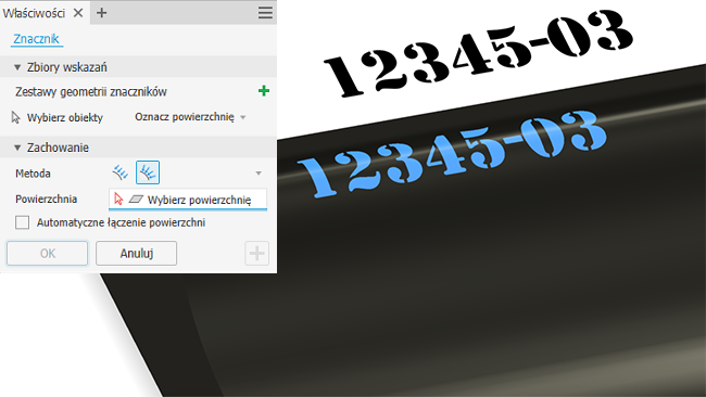

Użyj opcji Rzutuj w przypadku powierzchni złożonych i opcji zawijania w przypadku prostych powierzchni zakrzywionych.
Aby uzyskać więcej informacji, zobacz temat Znakowanie powierzchni.

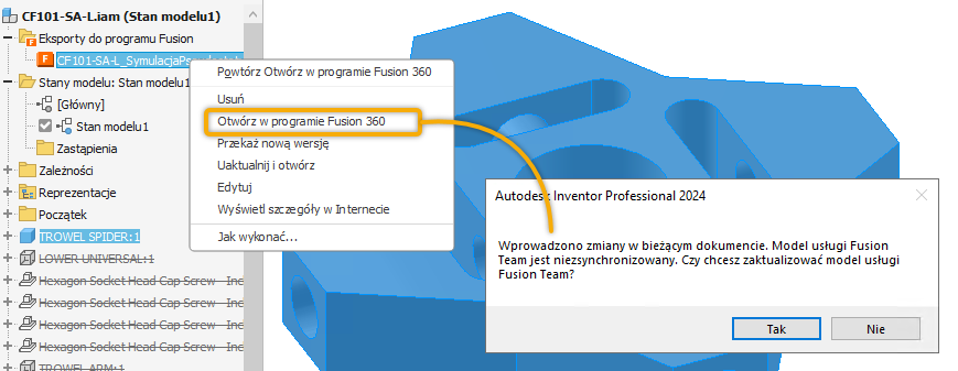

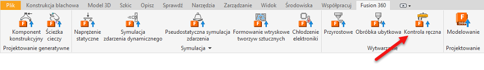

Z poziomu programu Inventor można wysłać plik części (.ipt) do programu Fusion 360 i utworzyć zadania kontroli ręcznej.
Aby uzyskać więcej informacji, zobacz temat: Łączenie z obszarami roboczymi programu Fusion 360.
Jeśli nastąpiła zmiana w stanie modelu programu Inventor lub widoku projektu użytym do eksportu do programu Fusion 360, a w menu kontekstowym eksportu kliknięto przycisk Otwórz w programie Fusion 360, zostanie wyświetlony komunikat z informacją, że modele w programach Inventor i Fusion 360 nie są zsynchronizowane i będzie można zaktualizować model programu Fusion 360 przed jego otwarciem.

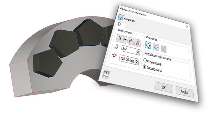

Można teraz wybrać powierzchnię obrotową, walcową lub stożkową, aby zdefiniować kierunek szyku komponentów. Polecenie Komponent szyku używa osi powierzchni do zdefiniowania kierunku szyku. Użyj standardowych elementów sterujących, aby odwrócić kierunek.
Nie ma potrzeby aktywowania selektora podczas używania osi początkowej; kliknięcie przycisku rozwijanego powoduje aktywację selektora i wybranie zaznaczonej osi. Wybór kierunku nie zmienia się wraz z aktywacją selektora; należy również wybrać nowy kierunek.
Aby uzyskać więcej informacji, zobacz temat Tworzenie prostokątnego szyku komponentów
Szyk kołowy komponentów został udoskonalony, aby zapewnić metody ustalania położenia przyrostowego i dopasowanego.
Aby uzyskać więcej informacji, zobacz temat Tworzenie kołowego szyku komponentów

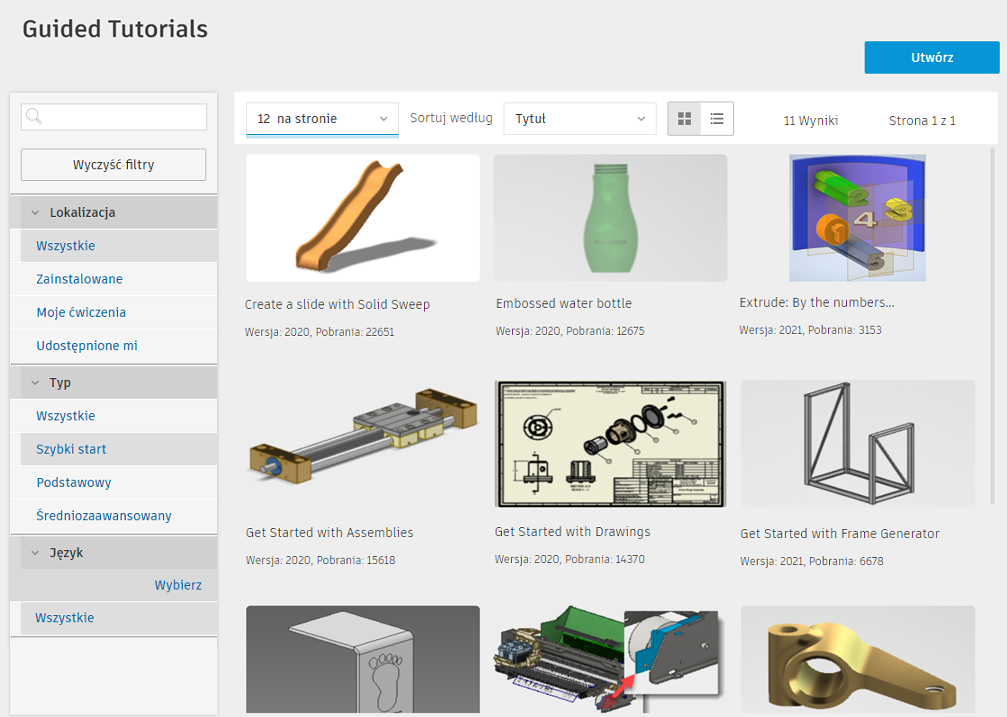

Ćwiczenia z przewodnikiem zostały zaktualizowane, aby umożliwić używanie nowych komponentów interakcji dostępnych w środowisku głównym.
Aby uzyskać więcej informacji, zobacz temat Pierwsze kroki — ćwiczenia i Redagowanie ćwiczenia z przewodnikiem

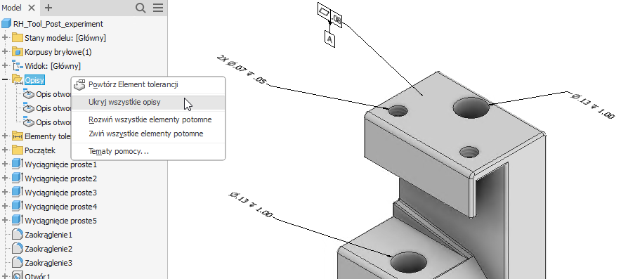

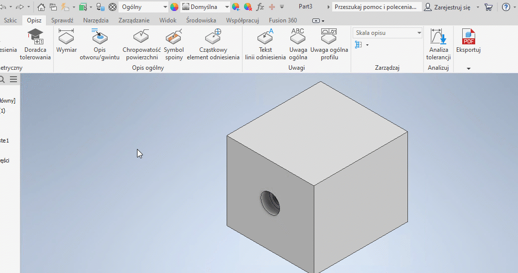

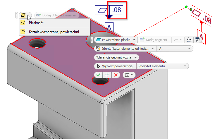

Wszystkie opisy 3D są umieszczane w folderze w przeglądarce modelu. Wszystkie opisy 3D można ukryć za pomocą opcji Ukryj wszystkie opisy w menu kontekstowym folderu.
Modyfikator Wymagania powłoki jest teraz dostępny dla opisów otworów i wymiarów. W podglądzie opisu kliknij wymiar i na pasku narzędzi wybierz modyfikator obwiedni.
Opisy gwintów 3DA podświetlają teraz wszystkie powierzchnie związane z elementem gwintu.

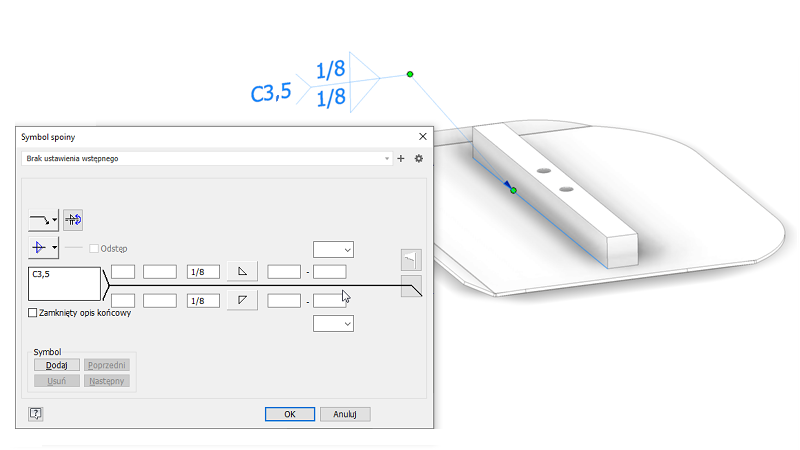

Symbole spoin 3D są teraz dostępne jako jeden z typów opisów 3D. Utwórz i edytuj symbole spoin i spoin podrzędnych w modelu części lub zespołu. Następnie pobierz symbole zespolone z rysunków. Symbole spoin 3D są uwzględniane podczas eksportowania do plików PDF 3D, DWF i widoków udostępnionych.

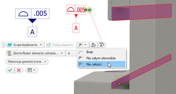

Modyfikator Na całości jest teraz dostępny w przypadku opisów elementów sterujących funkcjami.
Te opcje tolerancji mają teraz wartości domyślne po zastosowaniu do modelu.

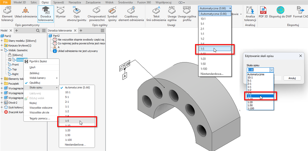

W tej wersji do listy rozwijanej skali opisu dodano skalę 1 : 5 zgodnie z normą DIN EN ISO 55455

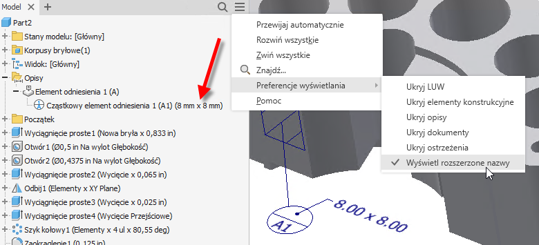

Węzeł przeglądarki Cząstkowy element odniesienia wyświetla teraz rozmiar docelowy podczas używania opcji rozszerzonej nazwy.

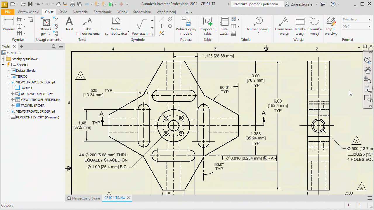

Chmurki wersji przechodzą z SDK do środowiska rysunku.
Chmurki wersji są pełnoprawnymi obiektami programu Inventor i nie znajdują się już w SDK. Można je dodawać do arkuszy rysunkowych lub widoków, przesuwać je, dodawać lub usuwać wierzchołki, a także, podobnie jak w przypadku innych stylów opisów, zarządzać formatowaniem za pomocą Edytora stylów. Ponieważ są oparte na szkicu, mogą być edytowane w stanie chmury lub ze szkicu.

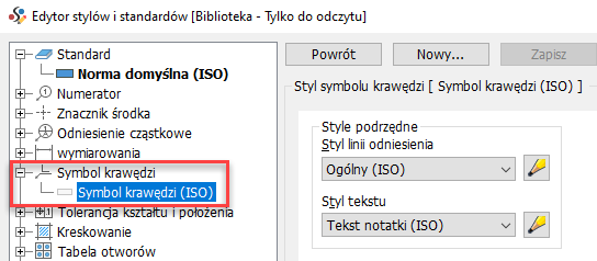

Począwszy od tej wersji programu Inventor, można zdefiniować symbol krawędzi na podstawie normy ISO 13715:2019. Nowe polecenie Symbol krawędzi zostało dodane do panelu Symbole na karcie Opisz.
Styl symbolu krawędzi zostanie dodany do Edytora stylów i standardów rysunku.
Aby uzyskać więcej informacji, zobacz temat Dodawanie symbolu krawędzi.

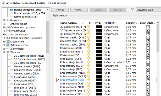

Wiele symboli spoin 2D na rysunkach zostało zaktualizowanych zgodnie ze standardami ISO/BSI/DIN/GB. W przypadku symbolu spoiny 3D w zespołach ma on zastosowanie do standardów ISO/DIN. Zmiany obejmują aktualizację nazw pól i dodanie nowych pól w zależności od wybranego typu spoiny. Zmiany zostały wprowadzone na przykład w przypadku spoin I, spoin pachwinowych i spoin otworowych.
Wprowadzono również zmianę typu obiektu „Linia wyrwania” w przypadku norm ISO. Do tej pory warstwa „Widoczny” w obszarze „Grubość” była ustawiona na 0,5 mm. Teraz, zgodnie ze zaktualizowanym standardem, typ obiektu „Linia wyrwania” jest ustawiony na warstwie „Linia przerwania” o grubości 0,25 mm. Dotyczy to również standardów DIN/GB/JIS.

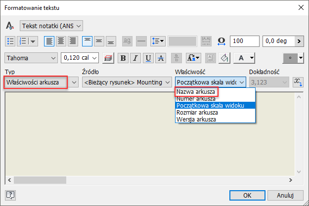

Nazwa arkusza jest dodawana jako właściwość arkusza i może zostać użyta w tekście.
Pomysł zgłoszony na forum Inventor® Ideas
Aby uzyskać więcej informacji, zobacz temat Formatuj tekst — odniesienie.

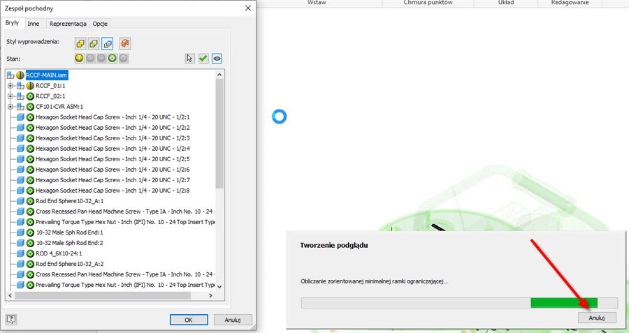

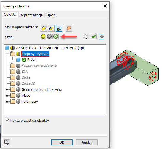

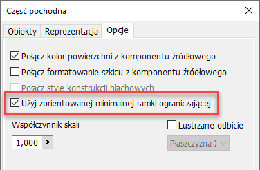

Korpus bryłowy można wyprowadzić jako zorientowaną minimalną ramkę ograniczającą. Nowa opcja „Zorientowana minimalna ramka ograniczająca” została dodana na karcie Opcje w oknach dialogowych Część pochodna, Wyprowadź zespół i Utwórz część. Domyślnie ta opcja jest zaznaczona. Usuń zaznaczenie pola wyboru, aby wyprowadzić bryłę jako prostokątną ramkę ograniczającą.
Ponadto reprezentacja wybranego komponentu w części pochodnej jako prostokątnej ramki ograniczającej jest teraz dostępna w przypadku części. Opcja ta jest dodawana do okien dialogowych Część pochodna i Utwórz część i można ustawić tylko jedną bryłę lub cały folder Korpusy bryłowe.
Aby uzyskać więcej informacji, zobacz temat Tworzenie części pochodnej lub zespołu pochodnego.
Można anulować podgląd zorientowanej minimalnej ramki ograniczającej podczas wyprowadzania części lub zespołu i upraszczania zespołu.
Aby uzyskać więcej informacji, zobacz temat Informacje o częściach i zespołach pochodnych.

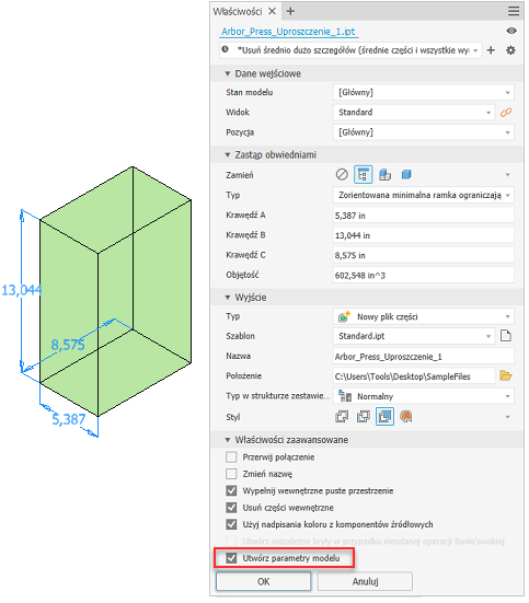

Podczas upraszczania zespołu i zastępowania komponentów obwiedniami można wybrać opcję zorientowanej minimalnej ramki ograniczającej. Gdy opcja „Zastąp obwiedniami” jest ustawiona na „Wszystkie w jednej obwiedni”, wartości „Krawędź A”, „Krawędź B” i „Krawędź C” można ustawić w panelu właściwości i oknie graficznym.
Nowa opcja „Utwórz parametry modelu” została dodana do okna Właściwości zaawansowane panelu właściwości. Po jej wybraniu, w pliku uproszczonym są tworzone trzy parametry tylko do odczytu w przypadku krawędzi A, krawędzi B i krawędzi C.
Aby uzyskać więcej informacji, zobacz temat Tworzenie części uproszczonej z zespołu.

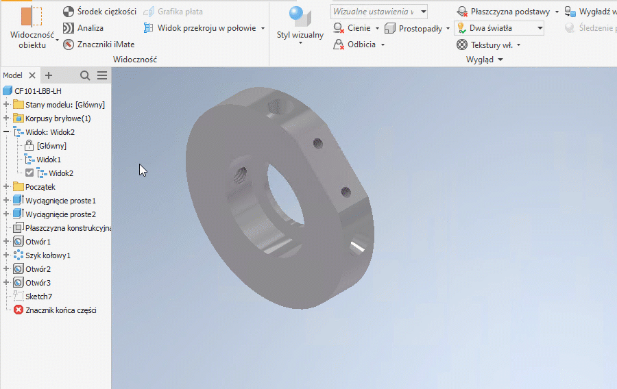

Widoki przekroju zespołu
Definicja przekroju jest zachowywana w reprezentacji widoku projektu. W tej wersji można łatwo edytować definicję widoku przekroju lub wyłączyć widok przekroju, klikając prawym przyciskiem myszy węzeł reprezentacji widoku i wybierając opcję Widok przekroju

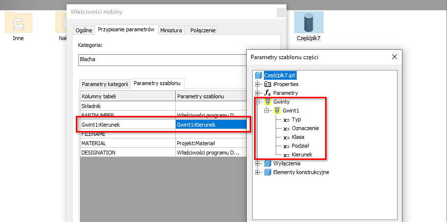

Teraz można odwzorować kierunek gwintu (lewy lub prawy) na parametry szablonu części.
Za pomocą narzędzia Edytor Content Center dodaj nową kolumnę do tabeli rodziny Content Center. Wypełnij żądane właściwości gwintu definiujące kierunek gwintu i przypisz tę kolumnę do szablonu rodziny Kierunek gwintu dostępnego w oknie Właściwości rodziny > Parametry szablonu > Parametry szablonu części.

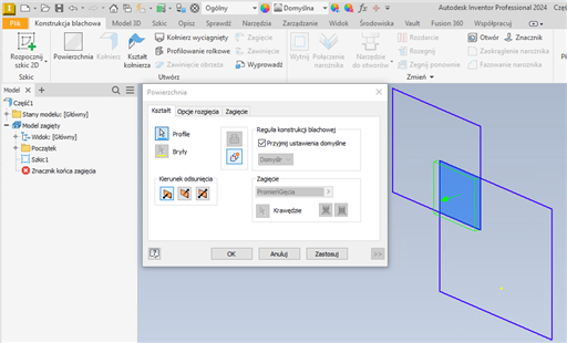

Podczas określania powierzchni w konstrukcji blachowej wykrywanie pętli zamkniętej zostało ulepszone, aby ułatwić wybieranie geometrii ze szkicu, zwłaszcza w sytuacjach, gdy wiele profili nakłada się na siebie.

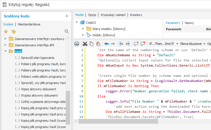

Praca z programem Vault w programie Inventor 2024 nigdy nie była łatwiejsza. Nowe funkcje dodane do iLogic umożliwiają programowi Inventor wypisywanie, pobieranie plików, wyszukiwanie w programie Vault i wiele innych elementów w ramach automatyzacji. Szablony kodu programu Vault dodane do edytora ułatwiają szybkie rozpoczęcie pracy.

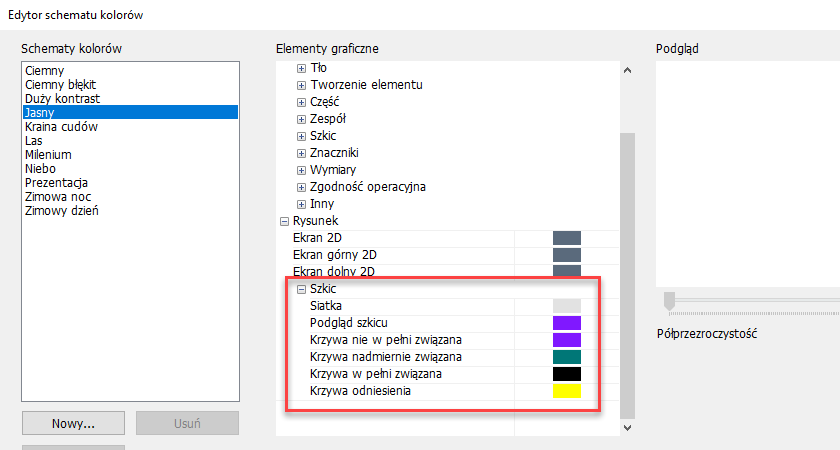

W tej wersji można określić ustawienia schematu kolorów dla elementów szkicu rysunku. Do tej pory praca z elementami była trudna, jeśli ich kolor powodował konflikt z ustawieniem koloru arkusza. Nowe opcje szkicu pod nagłówkiem Pomoce rysunkowe umożliwiają ustawienie koloru elementów szkicu w środowisku rysunku.

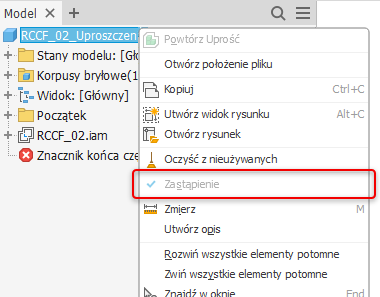

Możliwe jest łatwe identyfikowanie części lub zespołów, które są komponentami zastępczymi.
Zmiana ta ma wpływ na dokumenty części. Dlatego też, nawet w nowym dokumencie części, menu kontekstowe wyświetla stan Zastąpienie tylko do odczytu. To pole nie jest zaznaczone.
Aby uzyskać więcej informacji na temat uproszczonych substytutów, zobacz temat Tworzenie części uproszczonej.

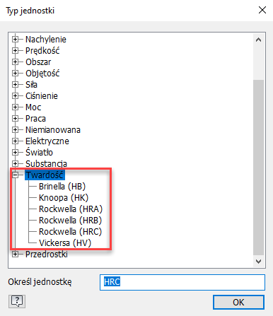

Twardość to zupełnie nowy typ jednostki dodany do tego wydania programu Inventor. Pozwala on na określenie twardości w poleceniu Wykończenie, ale może być również używany samodzielnie. W oknie dialogowym Parametry dostępne są następujące typy:

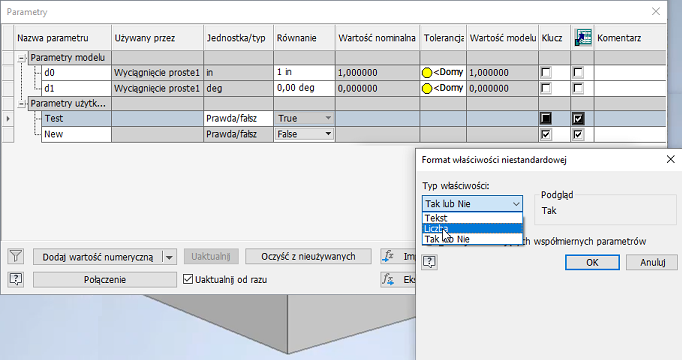

Obecnie można eksportować zarówno wartości tekstowe, jak i logiczne (prawda/fałsz) z okna dialogowego Parametry do niestandardowych właściwości iProperties. Można je następnie pobrać na przykład w środowisku rysunku lub w opisach 3D. Parametry tekstowe i logiczne mogą być również eksportowane podczas korzystania z funkcji Wyprowadź.

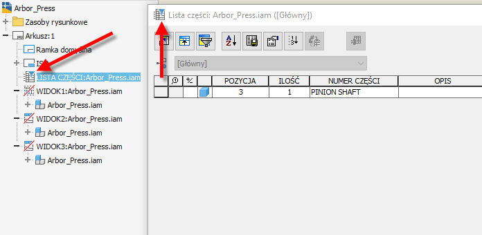

Teraz łatwiej jest rozpoznać, czy do listy części zastosowano filtr. Po zastosowaniu ikony w przeglądarce i oknie dialogowym Lista części jest wyświetlany symbol filtru.

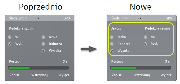

Okno dialogowe Śledzenie promienia wodzącego zostało udoskonalone, aby wyjaśnić przeznaczenie przedstawionych opcji.
