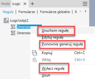

Klawisze skrótów w menu kontekstowym
Teraz można używać klawiszy skrótów dla reguł iLogic w menu kontekstowym. Wybierz regułę z listy, kliknij prawym przyciskiem myszy i użyj klawisza skrótu, aby wykonać żądaną operację. Dostępne są następujące klawisze skrótów:
- R — uruchom regułę
- E — edytuj regułę
- G — ponownie wygeneruj regułę
- S — włącz/wyłącz regułę
- D — usuń

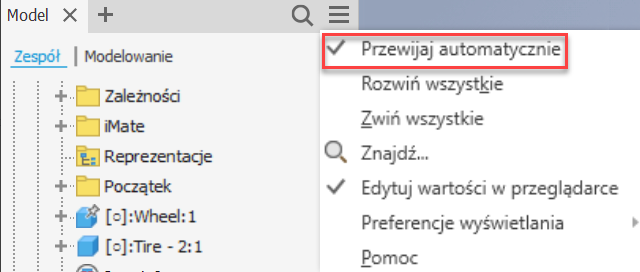

Przewijaj automatycznie
Wybierz nowo dodaną opcję „Przewijaj automatycznie”, aby automatycznie przewijać wybrany obiekt na górze listy.

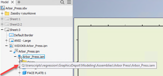

Położenie nazwy pliku
Po umieszczeniu kursora na ikonie nazwy pliku w przeglądarce wyświetlana jest etykieta narzędzi z nazwą pliku i ścieżką do pliku, co ułatwia identyfikację położenia pliku. Należy pamiętać, że plik musi być zapisany na dysku lokalnym, aby wyświetlić ścieżkę do pliku.

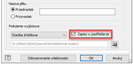

Harmonogram zadań
Nowo dodana opcja Zapisz w podfolderze w oknie dialogowym Opcje importu usprawnia zadania zarządzania plikami. Wybór ścieżki jest zachowywany do użycia z kolejnymi zadaniami importu, zarówno pojedynczym plikiem, jak i procesem wsadowym.

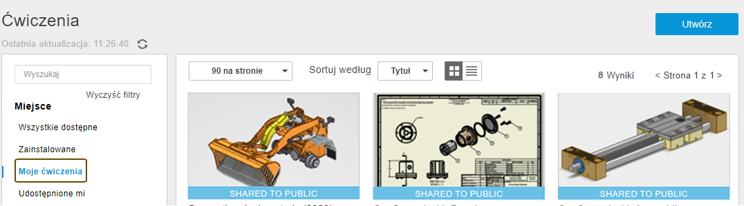

Ćwiczenia z przewodnikiem
Ostatnio tekst był wyświetlany nieprawidłowo w galerii ćwiczeń z przewodnikiem i opisach ćwiczeń. Problem został rozwiązany, jednak
autorzy ćwiczeń z przewodnikiem muszą usunąć udziały w ćwiczeniach i udostępnić je ponownie. Procedura:
- Na karcie Narzędzia główne kliknij przycisk Ćwiczenia.
- Ustaw filtr Umieść na Moje ćwiczenia.
- Wybierz ćwiczenie, które chcesz zresetować.
- Kliknij przycisk Udostępnij.
- Kliknij przycisk Usuń udział.
- Ponownie kliknij przycisk Udostępnij.
- Kliknij opcję Udostępnij w galerii publicznej.
