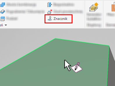

Udoskonalenia funkcji Znacznik
Jeśli podczas uruchamiania polecenia funkcji Znacznik nieużywany szkic nie istnieje, proces funkcji uaktywnia środowisko szkicu i wyświetla monit o podanie powierzchni, na której ma zostać umieszczony znacznik, co usprawnia proces.
Ścieżka nawigacji panelu właściwości funkcji Znacznik jest aktualizowana, dodając szkic, aby umożliwić edycję szkicu bez kończenia polecenia. Wystarczy kliknąć „Szkic” w ścieżce nawigacji, a szkic zostanie uaktywniony w celu edycji.
Aby uzyskać więcej informacji, zobacz temat Znakowanie powierzchni

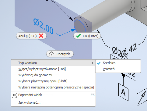

Opisy 3D
Obecnie można zmienić kolejność opisów 3D w przeglądarce modelu.
Wymiary średnicy i promienia
Podczas tworzenia lub edycji opisów 3D można zmienić wymiar średnicy na wymiar promienia lub wymiar promienia na wymiar średnicy. Można wybrać wiele wymiarów tego samego typu i zmienić je w jednej operacji.
