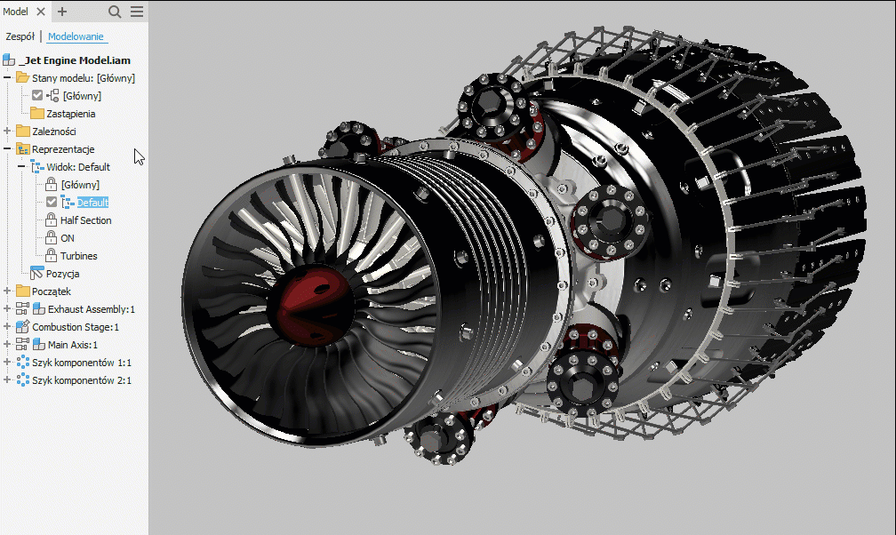

Content Center: Widoczność komponentów
Teraz można zmienić widoczność wszystkich komponentów Content Center za pomocą pojedynczego menu kontekstowego w aktywnej reprezentacji widoku.
Pasek postępu informuje o zmianach widoczności. W razie potrzeby proces można anulować.
Uwaga: Komponenty, które nie znajdują się w położeniach projektu bibliotek i Content Center, nie reagują na opcje widoczności. Na przykład polecenie Spakuj i przenieś zbiera komponenty Content Center i umieszcza je w folderze Biblioteka Spakuj i przenieś. Te komponenty Content Center nie reagują na opcje widoczności.
Aby uzyskać więcej informacji, zobacz temat Tworzenie, edycja i przywracanie reprezentacji widoku.

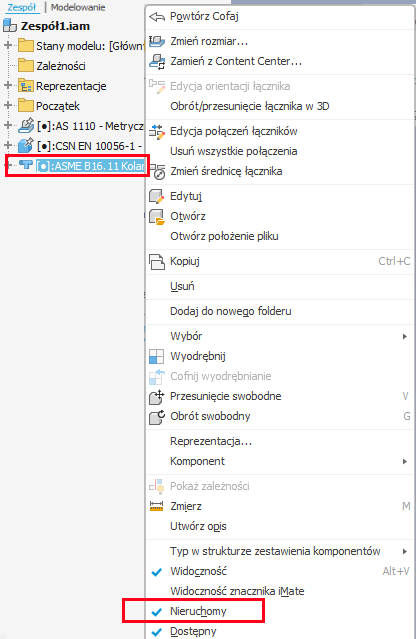

Content Center: blokowanie obrotu wstawianych elementów złącznych
Podczas wstawiania elementów złącznych (na przykład śrub, nakrętek, podkładek) z biblioteki Content Center za pomocą funkcji Upuszczanie automatyczne można obecnie zablokować położenie elementu złącznego za pomocą nowej opcji „Zablokuj obrót”.
Aby uzyskać więcej informacji, zobacz temat Wstawianie części za pomocą narzędzia Upuszczanie automatyczne.
Pomysł zgłoszony na forum Inventor® Ideas

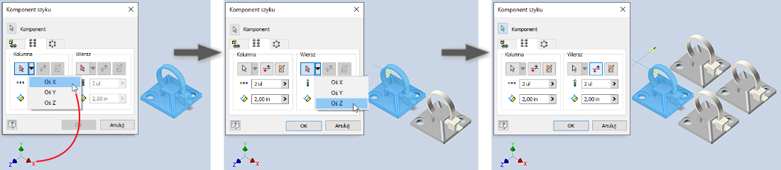

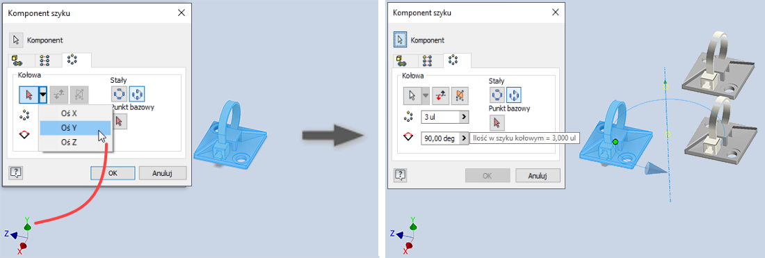

Szyk komponentów
Aby przyspieszyć tworzenie szyków za pomocą osi początkowych, osie są teraz dostępne w oknie dialogowym Szyk. Kliknij selektor, aby uzyskać dostęp do menu rozwijanego osi.
Aby uzyskać więcej informacji, zobacz tematy Tworzenie prostokątnego szyku komponentów i Tworzenie kołowego szyku komponentów.
Wybieranie priorytetu części w szyku
Obecnie można łatwo wybrać wszystkie wystąpienia komponentu w szyku, gdy filtr wyboru jest ustawiony na „Wybierz priorytet części", a następnie wybrać filtr wyboru „Wybierz wszystkie wystąpienia”. Wcześniej filtr „Priorytet komponentu” powodował wybranie węzła przeglądarki odpowiedniego komponentu.

Udoskonalenia dotyczące przewodów rurowych
Ikona nieruchomych elementów złącznych przewodów rurowych została zaktualizowana, aby ułatwić ich identyfikację w przeglądarce.
