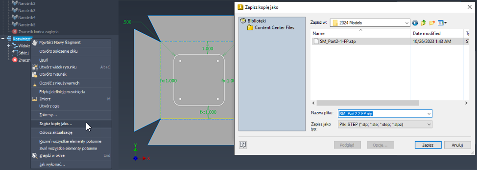

Wyprowadź rozwinięcia blachy konstrukcji blachowych w formacie STEP. Wynikiem jest prosty model bryłowy. Szkice rozwinięcia blachy mogą być zawarte w danych wyjściowych i muszą być widoczne podczas eksportowania. Opcja Zapisz kopię jako jest dostępna niezależnie od tego, czy rozwinięcie blachy jest aktywne.
Aby uzyskać więcej informacji, zobacz tematy Rozwinięcia blachy konstrukcji blachowych i Praca z rozwinięciem blachy w konstrukcji blachowej

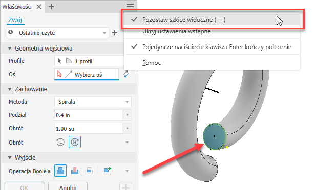

Podczas używania polecenia Zwój można zachować widoczność szkicu ścieżki i profilu podczas tworzenia zwoju za pomocą polecenia Zastosuj. W panelu właściwości Zwój, w menu ustawień zaawansowanych wybierz opcję Pozostaw szkic widoczny po naciśnięciu ( + ).
Aby uzyskać więcej informacji na temat zwojów, zobacz temat Tworzenie zwojów.
Aby uzyskać więcej informacji o zachowaniu panelu właściwości, zobacz temat Informacje o panelach właściwości.
