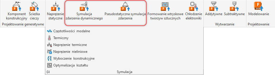

Symulacja zdarzeń została podzielona na dwa typy: dynamiczną i pseudostatyczną, co ułatwia usprawnienie procesu roboczego w przypadku narzędzi Inventor do Fusion 360.
Dynamiczna symulacja zdarzenia
Ta symulacja określa, w jaki sposób projekt reaguje na gwałtowne zmiany obciążeń i wiązań zależnych od czasu, w tym duże odkształcenia, prędkości początkowe, kontakt i wpływ. Można jej użyć w przypadku zdarzeń o dużej szybkości, takich jak kolizje, przyspieszenia i gwałtownie zmieniające się obciążenia spowodowane kontaktem.
Pseudostatyczna symulacja zdarzenia
Symulacja ta określa naprężenia statyczne i odkształcenia w zespołach pojedynczych części lub wielobryłowych, w których wymagane jest nieliniowe zachowanie materiału. Idealnie nadaje się do dużych ruchów, w których warunki kontaktu mogą się zmieniać z jednej bryły do drugiej.

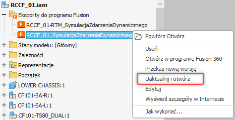

Eksporty do programu Fusion
Modele wysłane do programu Fusion 360 mają węzeł przeglądarki w przeglądarce modelu programu Inventor > folder Eksporty do programu Fusion. W tej wersji można zaktualizować i otworzyć model w programie Fusion 360 jednym kliknięciem. W menu kontekstowym węzła przeglądarki (kliknij prawym przyciskiem myszy) kliknij opcję Aktualizuj i otwórz.

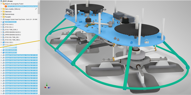

Aby wyświetlić komponenty zawarte w zestawie danych eksportu Fusion, wybierz węzeł przeglądarki w folderze, a dołączone komponenty zostaną podświetlone w przeglądarce i obszarze rysunku.
