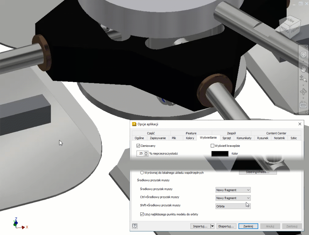

Nawigacja po obszarze rysunku
Nowa opcja aplikacji umożliwiająca określenie, czy podczas obracania modelu w obszarze rysunku ma być używany punkt obrotu. Jeśli opcja nie jest zaznaczona, używane jest starsze zachowanie orbity.
Po powiększeniu projektu z wybraną opcją orbita używa najbliższego punktu modelu. Umieść kursor w pobliżu punktu modelu, który ma być użyty jako punkt obrotu, a następnie przytrzymaj klawisz Shift i użyj środkowego przycisku myszy, aby wykonać obrót wokół punktu modelu. Gdy opcja nie jest zaznaczona, obrót orbity odpowiada środkowi minimalnej ramki ograniczającej 3D.
Aby uzyskać więcej informacji, zobacz temat Karta Wyświetl — odniesienie

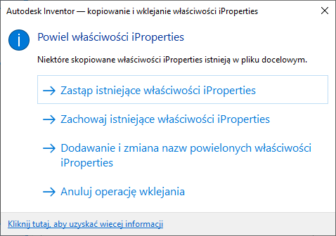

iProperties - karta Niestandardowe
Możliwość kopiowania i wklejania co najmniej jednej niestandardowej właściwości iProperties między dokumentami.
Podczas wklejania właściwości do innego dokumentu, w przypadku występowania duplikatów zostanie wyświetlony monit o wykonanie czynności:
Aby uzyskać więcej informacji, zobacz temat Praca z właściwościami iProperties w plikach i szablonach.
