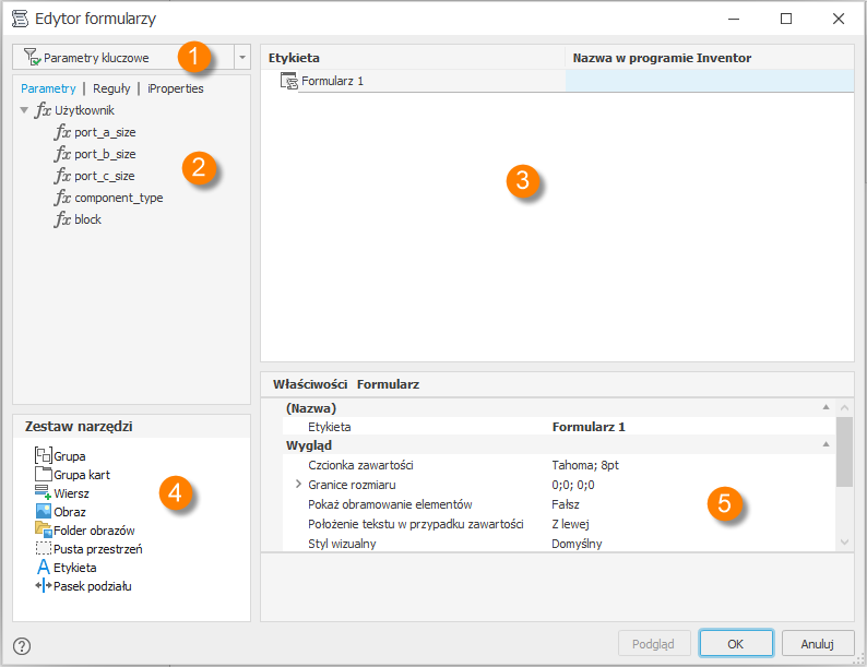

Edytor formularza — odniesienie
Tworzenie lub edytowanie niestandardowego formularza interfejsu użytkownika.
Dostęp:
Wstążka: karta Zarządzaj panel rozwijany iLogic Dodaj formularz
  1. Filtr
    Filtruje listę na kartach parametrów wg:
    • Wszystkie
    • Klucz
    • Zmieniona nazwa
  2. Karty
    Przeciągnij i upuść elementy z kart do drzewa projektu formularza, aby dodać elementy sterujące do interfejsu użytkownika. Na kartach są wyświetlane tylko istniejące parametry i zasady.
  3. Drzewo projektowania formularza
    Zaprojektuj interfejs użytkownika w obszarze drzewa projektu formularza.
    • Przeciągnij i upuść parametry, reguły, właściwości iProperties i elementy Zestawu narzędzi do drzewa projektu formularza w celu zaprojektowania i zorganizowania interfejsu użytkownika.
    • Przeciągnij i upuść elementy w drzewie, aby zorganizować elementy sterujące.
    • Kliknij etykietę, aby edytować tekst.
    • Wyróżnij element, aby zdefiniować właściwości w obszarze właściwości.
  4. Toolbox
    Przeciągnij i upuść element do drzewa projektu formularza.
    Grupuj
    Grupuje elementy w interfejsie użytkownika. Grupy znajdują się w ramce i są zwijane.
    Grupa karty
    Tworzy kartę interfejsu użytkownika.
    Wiersz
    Tworzy wiersz, który pozwala organizować elementy sterujące poziomo. Domyślnie elementy są zorganizowane w ułożeniu pionowym.
    Obrazek
    Do interfejsu użytkownika dodaje obrazek. Obrazki stanowią tylko informacje. Wybierz obrazek w drzewie projektu formularza i we właściwościach zdefiniuj plik obrazu.
    Folder obrazka
    Dodaje folder do obrazków alternatywnych.
    Pusta przestrzeń
    Dodaje pustą przestrzeń w formularzu interfejsu użytkownika.
    Etykieta
    Dodaje etykietę tekstową w interfejsie użytkownika.
    Pasek podziału
    W interfejsie użytkownika dodaje pasek podziału o zmiennej szerokości.
  5. Właściwości
    Zdefiniuj właściwości wyróżnionego elementu w drzewie projektu formularza. Właściwości będą się różnić w zależności od wybranego elementu.
    Zezwól na zmianę rozmiaru kontrolek
    Jeśli jest ustawiona wartość Prawda, włącza opcję kliknięcia prawym przyciskiem myszy opcję na formularzu w celu zmiany rozmiaru. Ta opcja pozwala zmienić rozmiar elementów sterujących i grup.
    Edytuj typ elementu sterującego
    Określa typ elementu sterującego, jaki ma być używany do edycji tego parametru.
    Włączanie nazwy parametru
    Określa nazwę parametru prawda/fałsz w programie Inventor. Ustawienie wartości prawda w tym parametrze włącza ten element sterujący.
    Czcionka
    Definiuje czcionkę tego elementu sterującego.
    Czcionka zawartości
    Definiuje czcionkę elementów znajdujących się w tym formularzu lub grupie.
    Obraz
    Określa plik obrazu, który ma być wyświetlany w tym elemencie sterującym.
    Etykieta
    Określa tekst do wyświetlenia dla tego elementu w formularzu.
    Szerokość maksymalna
    Określa maksymalną szerokość tego elementu sterującego. Liczba wskazuje liczbę znaków określonej czcionki.
    Szerokość minimalna
    Określa minimalną szerokość tego elementu sterującego. Liczba wskazuje liczbę znaków określonej czcionki.
    Modalne
    Jeśli jest ustawiona wartość Fałsz, można wchodzić w interakcje z modelem i używać innych funkcji, gdy formularz jest aktywny.
    Nazwa parametru obrazu
    Definiuje element sterujący obrazu, który zmienia się w zależności od wartości parametru. Zamiast przypisywać obraz do elementu obrazu przypisz parametr. Należy używać z folderem obrazów zawierającym obrazy z obrazkami przypisane do wartości parametru.
    Wstępnie zdefiniowane przyciski
    Definiuje przyciski wyświetlane w dolnej części formularza. Elementy należy wybrać z listy wstępnie zdefiniowanych zestawów.
    Tylko do odczytu
    Jeśli jest ustawiona wartość Prawda, ustawia parametr jako niedostępny do edycji z poziomu formularza.
    Pokaż obramowanie elementu
    Jeśli jest ustawiona wartość Prawda, wyświetla wszystkie obramowania wokół elementu sterującego.
    Pokaż przy wstawianiu komponentu (niedostępne w programie Inventor LT)
    Jeśli jest ustawiona wartość Prawda, wyświetla formularz podczas umieszczania tego modelu jako komponentu w zespole. To ustawienie ma wpływ na opcje Wstaw komponent i Wstaw komponent iLogic. Jeśli plik szablonu zawiera formularz, ustawienie to również wpływa na opcję Utwórz komponent lokalnie.
    Położenie tekstu w przypadku zawartości
    Określa położenie tekstu dla elementów sterujących znajdujących się w formularzu lub grupie.
    Etykieta narzędzia
    Określa tekst etykiety narzędzia wyświetlany po umieszczeniu kursora na elemencie sterującym.
    Styl wizualny
    Określa styl wizualny lub pokrycie formularza. Elementy należy wybrać z listy opcji:
