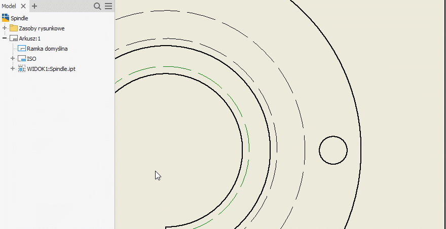

Można użyć nowej opcji Przechwyć bieżący stan z menu kontekstowego, aby pobrać kod iLogic i utworzyć obiekt GeometryIntent dla krzywej rysunkowej. Obiekt GeometryIntent dotyczy krzywej rysunkowej w widoku rysunku.
  1. W pliku rysunku (.idw) kliknij prawym przyciskiem myszy krzywą rysunkową i wybierz opcję iLogic Przechwyć bieżący stan.
  2. Kod zostanie wyświetlony w przeglądarce Schowek kodu.
    Uwaga: Jeśli jeszcze nie jest zadokowany, można go przeciągnąć i upuścić w głównej przeglądarce.
  3. Schowek kodu wyświetla zawartość schowka wewnętrznego i aktualizuje się w miarę tworzenia kodu. Po zakończeniu otwórz Edytor reguł iLogic i wklej zawartość do nowej reguły.
  4. Aby wyczyścić schowek z zaznaczonych elementów, kliknij przycisk Wyczyść schowek.
