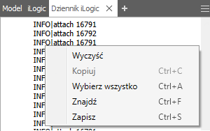

  5. Kliknij prawym przyciskiem myszy panel Dziennik iLogic, aby uzyskać dostęp do opcji menu kontekstowego. Opcje menu kontekstowego zawierają dodatkowe opcje służące do pracy z komunikatami. Przykładowo użyj opcji menu kontekstowego Wyczyść , aby wyczyścić bieżący stan okna.
    Wskazówka: Komunikaty utworzone w panelu Dziennik iLogic nie są zachowywane pomiędzy sesjami. Użyj opcji menu kontekstowegoZapisz, aby zapisać komunikaty generowane w bieżącej sesji programu Inventor w stałym pliku.

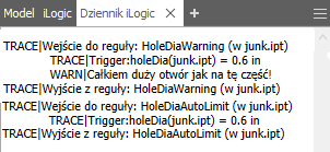

Śledzenie reguł ułatwia zwizualizowanie, kiedy i dlaczego reguła była uruchamiana. Funkcja śledzenia reguł umożliwia automatyczne rejestrowanie komunikatów w momencie rozpoczęcia i zakończenia reguły, a także przyczyny wyzwolenia reguły. Aby wyświetlić te komunikaty, wystarczy ustawić aktywny poziom rejestrowania na Trace. Aby je wyłączyć, przywróć poprzedni aktywny poziom rejestrowania.
Śledzenie reguł ułatwia zwizualizowanie, kiedy i dlaczego reguła była uruchamiana. Funkcja śledzenia reguł umożliwia automatyczne rejestrowanie komunikatów w momencie rozpoczęcia i zakończenia reguły, a także przyczyny wyzwolenia reguły. Dodaj następujący wiersz do reguły, aby włączyć śledzenie:
Wskazówka: Użyj instrukcji Logger.Debug w przypadku normalnego debugowania. Instrukcji Logger.Trace używaj tylko wtedy, gdy wymagane są bardzo szczegółowe informacje debugowania. Zachowanie funkcji śledzenia reguł jest bardzo szczegółowe i wyniki mogą wyglądać zniechęcająco. Poziomu Trace należy używać tylko wówczas, gdy potrzebny jest wysoki poziom szczegółowości.
Przykład danych wyjściowych śledzenia reguły
Wybierz opcję Śledzenie szczegółowe w oknie dialogowym Edytor reguł iLogic w celu automatycznego generowania komunikatów dziennika po uruchomieniu reguły na poziomie Trace. Ustawienie to określa wartość właściwości API iLogicVb.Automation.LogControl.RuleEntryExitMessageLevel.
