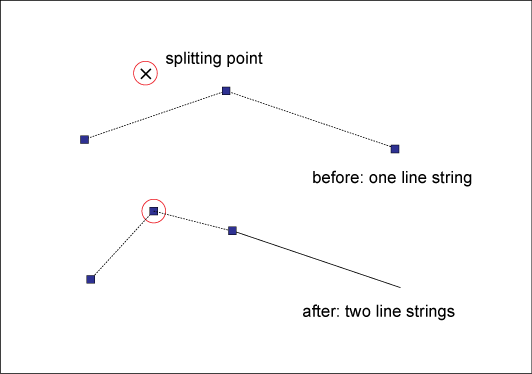

Przykład przetwarzania linii: Linia podziału tworzy dwa elementy liniowe.
Przykład przetwarzania linii: Dodaj wierzchołek — Wstawia nowy wierzchołek. Linie przemieszczają się do punktu.
Ikona
Opis
Użyj opcji Podziel, aby dodać wierzchołek i podzielić istniejącą linię na dwa elementy tak, aby oba elementy dziedziczyły dane atrybutów istniejącego elementu. Można wybrać istniejący punkt lub digitalizować dowolny punkt na rysunku.
