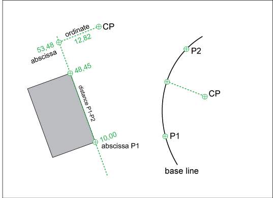

Użyj funkcji Obliczenia odwzorowania prostopadłego do pomiaru odwzorowania prostopadłego w korporacyjnym modelu branżowym . Element bazowy jest reprezentowany przez istniejącą linię lub może być definiowany za pomocą dwóch punktów, które mogą znajdować się z boku. Jeśli przeprowadzono obliczenia, uwzględniane są wymiary zmierzone i obliczone.
Elementy obliczeń odwzorowania prostopadłego
