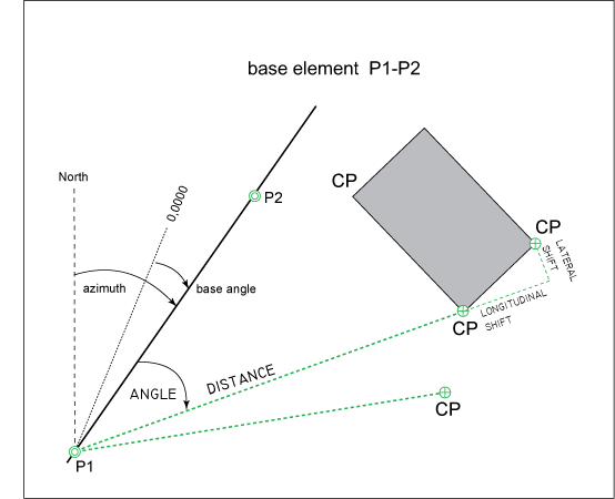

Użyj funkcji Obliczenia odwzorowania biegunowego dla pomiaru odwzorowania biegunowego. Element bazowy jest reprezentowany przez istniejącą linię lub może być definiowany za pomocą dwóch punktów, które mogą znajdować się z boku.
Elementy obliczeń odwzorowania biegunowego
