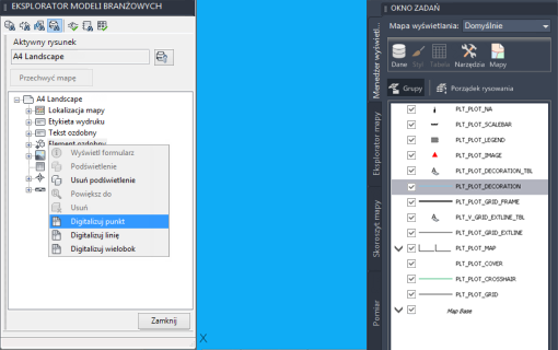

- Wyświetl okno Eksplorator wydruku w Eksploratorze modeli branżowych, używając jednej z następujących metod:
- Kliknij .
- Kliknij opcję Eksplorator wydruku w Eksploratorze modeli branżowych.
Zostaje wyświetlone okno Eksplorator wydruku, aby wyświetlić Bibliotekę wydruków. Biblioteka wydruków zawiera szablony wydruków i wszystkie zapisane wydruki.

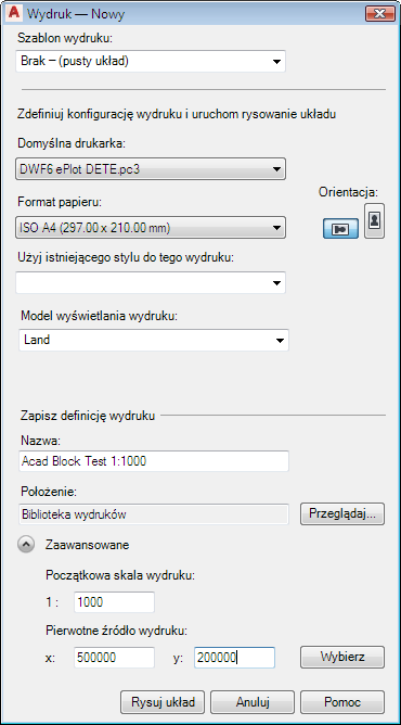

- Utwórz nowy wydruk.
- Użyj ustawień podanych niżej.

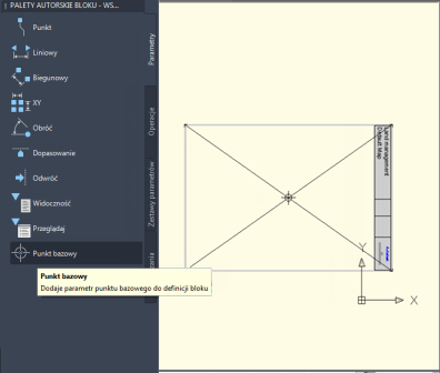

- Na rysunku nowo utworzonego wydruku wpisz BEDYCJA, aby otworzyć Edytor bloku programu AutoCAD.
- Utwórz nowy blok programu AutoCAD, który ma 297 jednostek szerokości i 210 jednostek wysokości (A4).
- Na środku bloku ustal jego punkt bazowy.
- Zamknij edytor bloku.

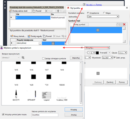

- Nadaj styl warstwie PLT_PLOT_DECORATION.
- W Menedżerze wyświetlania wybierz warstwę i kliknij opcję Styl.
- W oknie Edytor stylów w polu Styl punktu 0 — Zakres skali: nieskończoność kliknij przycisk przeglądania w kolumnie oznaczonej Styl. Ustaw parametry w następujący sposób:
- Symbol: Wybierz blok, który właśnie został utworzony z bieżącego rysunku.
- Kontekst rozmiaru: Obszar mapy
- Jednostki: Metry
- Szerokość: 297 (A4, 1:1000)
- Wysokość: 297 (ustawiana jest automatycznie podczas ustawiania szerokości)
- Kolor wypełnienia: Zachowaj oryginalny kolor.
- Kolor krawędzi: Zachowaj oryginalny kolor.
- Obrót: wprowadź wyrażenie ORIENTATION * 0,9 + 90

- Digitalizuj nowy element punktu wydruku, jak pokazano poniżej.

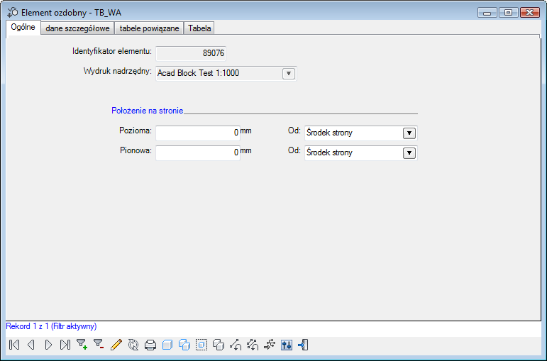

- Otwórz formularz ogólny dla tego elementu punktu i ustaw jego położenie na środku strony tak, jak pokazano poniżej.
Po uaktualnieniu, blok programu AutoCAD zostanie wyśrodkowany na papierze.
Elementowi punktu zostanie przypisany styl przy użyciu utworzonego bloku programu AutoCAD. Punkt bazowy takiego bloku programu AutoCAD znajduje się na środku bloku. Ponieważ element punktu jest wyśrodkowany na papierze, program AutoCAD jest poprawnie pozycjonowany.

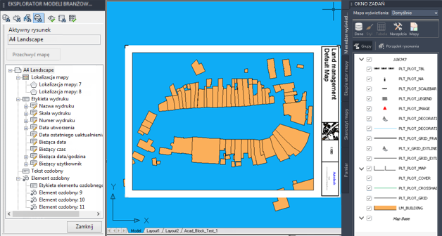

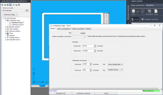

- Opcjonalnie, utwórz (główną) lokalizację mapy i ustaw ją, wstępnie definiując szerokość i położenie.
- Wykonaj zrzut mapy dla tej lokalizacji mapy.
- Określ istniejący model wyświetlania.
- Zastosuj kąt obrotu, jeśli jest to konieczne.
- Można także wydłużyć wydruk, dodając etykietę ze skalą wydruku, przegląd mapy i pozostałe wymagane elementy.
Niżej pokazano wydruk w skali 1:1000.
