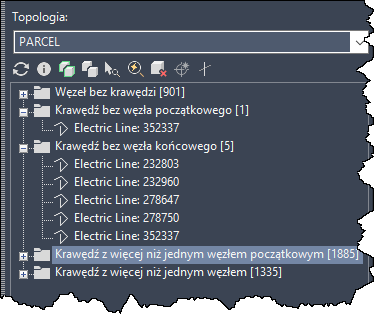

W oknie dialogowym Kontroler topologii obszaru wyświetlane są wszystkie wykryte błędy topologiiw Eksploratorze elementów.
Kontroler topologii obszaru dla korporacyjnych modeli branżowych
Odświeża okno Eksplorator topologii, jeśli dane zostały uaktualnione.
Wyróżnia wybrany element na rysunku.
Powiększa do elementu.
Otwiera formularze klas elementów i wyświetla informacje o elemencie.
Usuwa element z bazy danych.
Tworzy brakujące centroidy dla wybranego wieloboku. Opcja jest wyłączona, jeśli nie stwierdzono brakujących centroid.
Zmienia powiększenie wybranego elementu. Wybierz tę opcję, aby włączyć automatyczne powiększanie po kliknięciu obiektu.
