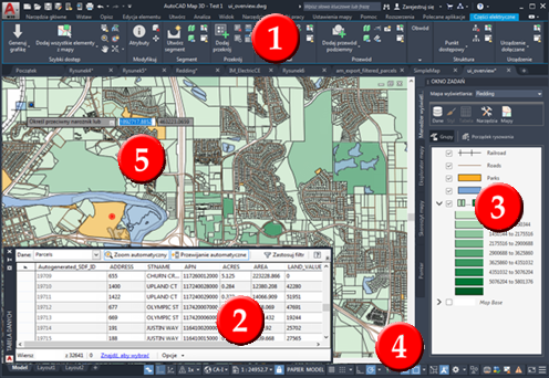

Okno programu Zestaw narzędzi AutoCAD Map 3D
Główne elementy okna programu Zestaw narzędzi AutoCAD Map 3D
Wstążki i paski narzędzi. Polecenia służące do wykonywania zadań związanych z mapami.
Tabela danych i Widok danych. Przedstawiają dane atrybutów w formacie tabelarycznym. Tabela danych służy do wyświetlania danych przestrzennych i danych atrybutów elementów geoprzestrzennych; Widok danych umożliwia wyświetlanie danych atrybutów połączonych z obiektami rysunkowymi. Użyj formularzy do edycji atrybutów poszczególnych elementów na rysunku modelu branżowego.
Okno zadań. Karta Okno zadań umożliwia wykonanie następujących operacji:
Paski stanu. Za pomocą pasków stanu można przełączać obszary robocze, na pasku stanu można sprawdzić bieżącą pozycję kursora, zmienić przeskalowanie oraz skalę, przełączać pomiędzy 2D i 3D oraz uruchamiać standardowe narzędzia.
Wprowadzanie dynamiczne. Umożliwia uruchamianie poleceń i reagowanie na monity bezpośrednio przy kursorze. Doświadczeni użytkownicy programu AutoCAD mogą zwiększyć wydajność, przeprowadzając edycję za pomocą wiersza polecenia.
