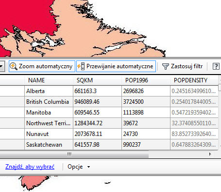

Można obliczyć nową właściwość dla dowolnego elementu na podstawie macierzystych właściwości i dowolnych dołączonych danych dla tej warstwy elementu. Można użyć właściwości wynikowej do filtrowania lub wybrania danych. Przykładowo można obliczyć pole działek, a następnie wybrać działki większe lub mniejsze od określonej wartości pola.
Gęstość zaludnienia oblicza się przez podzielenie wartości KMKW przez wartość Zaludnienie.
Można przechowywać wynikowe obliczenie jako nową właściwość w Tabeli danych. Będzie ono dostępne zawsze przy otwarciu mapy, w której zostało utworzone, ale nie zostanie zapisane w oryginalnej składnicy danych. Obliczone właściwości są w Tabeli danych szare, ponieważ nie można ich edytować.
Są dwa specjalne rodzaje obliczeń, które można wykonać: znajdowanie pola wieloboku i znajdowanie długości liniowego elementu (lub obwodu elementu wieloboku).
