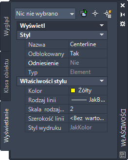

Element Określa kolor, rodzaj linii, skalę rodzaju linii, szerokość linii i styl wydruku dla obiektów rysunkowych używających tego stylu.

Wszystkie właściwości stylu są wyświetlane na karcie Wyświetl palety Właściwości, gdzie można je przeglądać lub modyfikować.
