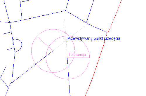

Za pomocą Widocznego przecięcia można zlokalizować dwa obiekty które się nie przecinają, a mogą zostać wydłużone (zgodnie z określoną tolerancją) wzdłuż ich pierwotnych krzywych, aby zbiegły się w przewidzianym punkcie.
Tolerancja używana jest jako odległość promienia od końca tych dwóch połączeń. Jeśli punkty końcowe obiektów i bieżącego przecięcia mieszczą się w określonym zakresie tolerancji odległości, a obiekty mogą być wydłużone bez zmiany ich kierunku, zostaną wydłużone do widocznego połączenia.
Obiekty, które przetną się, jeśli zostaną wydłużone po ich bieżących krzywych, zgodnie z tolerancją odległości, są wydłużane do ich przewidzianego punktu przecięcia.
